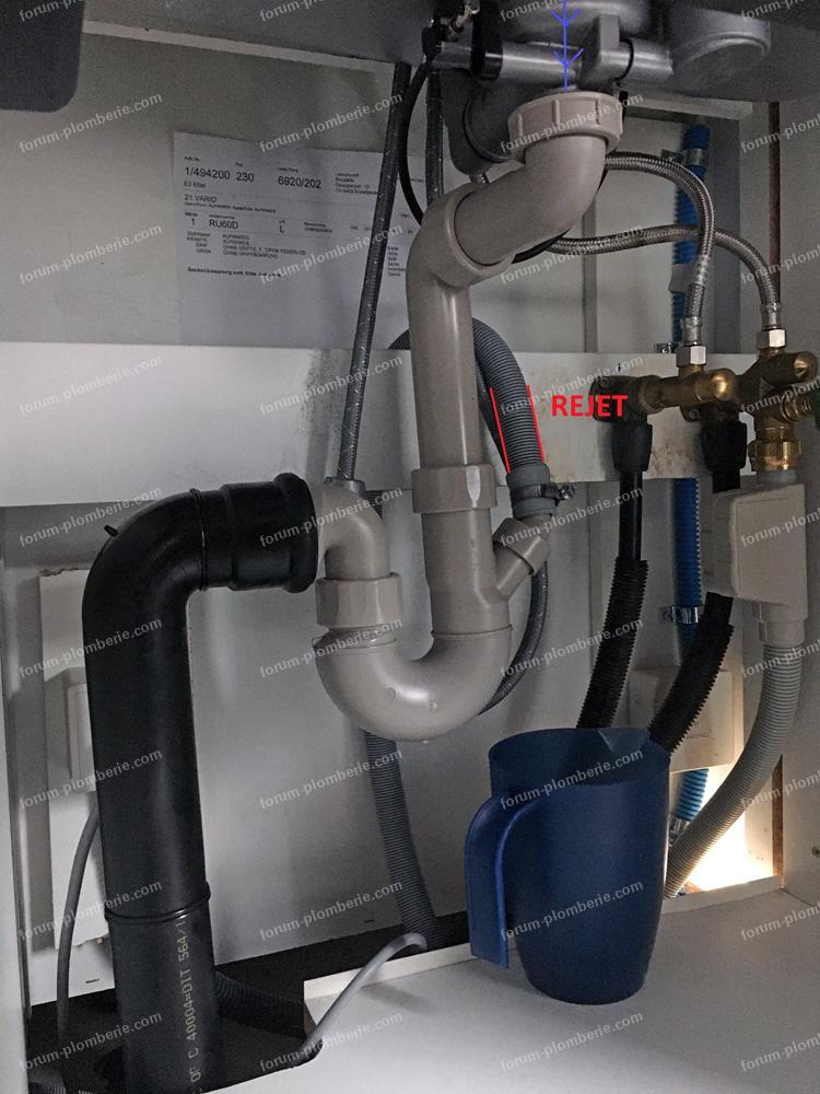

Je rencontre depuis quelques jours un souci avec mon évier dont l'eau ne s'écoulait quasiment plus.
Photo de l'installation.
problème évacuation évier bizarre
Après maintes manipulation (d'abord : vérification de la conduite noire en aval, puis vérification du bon fonctionnement de tout le siphon gris), j'ai trouvé où se situe le problème sans pour autant l'expliquer.
Vidéo qui montre le souci :
https://we.tl/t-U55qOdko4u
D'abord, je précise qu'au tout début de la conduite noire (genre 5mm du bord), il y a un joint intérieur.
Dans la vidéo on y voit que, lorsque j'imbrique complètement le siphon dans la conduite noire (càd au delà du joint), l'eau ne s'écoule pas et s'accumule dans mon évier.
A partir de la 40è seconde, je vais desserrer petit à petit le siphon de la conduite noire, jusqu'à ce qu'il sorte du joint.
On entend à ce moment là (52è seconde), un sifflement d'air qui montre que l'étanchéité n'est plus.
Et instantanément, l'eau s'écoule comme par magie....
Précisions supplémentaires : c'est un appart qui a 6 ans d'âge, je n'ai jamais rien fait ni touché sous l'évier.
Que se passe-t-il ? le siphon est en cause ? problème plus complexe ??
Merci pour vos lumières.

Le phénomène étant subit votre description fait penser à un bouchon. L'action d'un nettoyeur haute pression dans le tube noir permettrait déjà de souffler le bouchon s'il y en a un.
Ensuite, l'état du siphon est facile à contrôler, il y a peu de chances qu'il soit bouché, mais il faut regarder.
Votre fichier n'a pas été téléchargé. Il serait préférable d'utiliser un hébergeur spécialisé.
Une canalisation d'évacuation comporte normalement une ventilation permettant d'équilibrer les pressions. Elle débouche généralement en toiture. Voyez également son état.
S'agissant d'un appartement, les voisins subissent-ils le même désagrément ?

Bonjour GL.
Les voisins (dessous, dessus) n'ont pas ce problème.
Le siphon est en bon état (vérifié & nettoyé).
Je viens d'acheter et d'utiliser une pompe, ce qui n'a pas modifié la donne.
Du coup, en attendant d'autres éventuels conseils ou remarques, j'ai laissé le siphon connecté mais sans être imbriqué (-> très légère prise d'air au niveau du raccordement), ce qui fait que l'eau s'écoule sans problème.
J'en viens même à me demander si l'installation n'était pas faite comme cela depuis le début...

Re.
C'est bien possible. Il n'y a peut-être pas de ventilation primaire, ou bien elle est mal positionnée, voire bouchée. En attendant, vous pouvez poser un clapet d'équilibrage des pressions. Lors de l'écoulement, il s'ouvrira par aspiration. Cela pourra résoudre votre problème.
Mais ce qui inquiète est que le phénomène est apparu d'un coup. Devant l'écran on a aucune idée de son origine autre que si l'eau ne coule pas, c'est qu'elle rencontre un obstacle.
