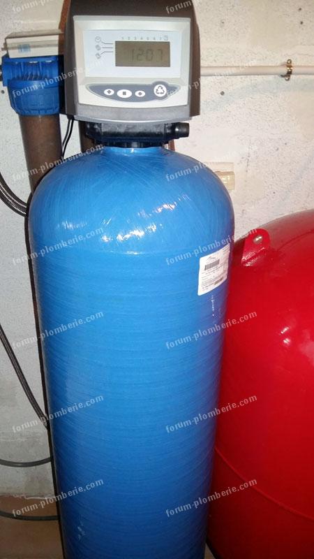

Pourriez-vous m'expliquer à quoi sert ce ballon bleu ? car mon problème est lié à cet appareil.

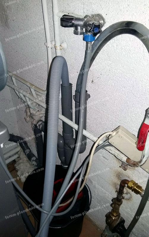

En effet toutes les 3 semaines environ celui rejette de l'eau sous pression via 2 tuyaux qui arrivent dans l'évacuation PVC.
Étant donné qu'il y a beaucoup de pression et beaucoup d'eau celle-ci a tendance à déborder, quelle serait la meilleure solution d'après vous pour remédier à ce problème ?
Je pensai peut-être rajouter plus loin sur la canalisation le long du mur (là où il n'y a pas de coude) un T pied de biche et mettre 2 tuyaux directement dedans ? (les 2 tuyaux du ballons font 2 mètres de long).

Selon toute probabilité il s'agit d'un adoucisseur et toute modification pouvant améliorer l'évacuation est envisageable à condition d'empêcher toute remontée d'odeurs à partir des égouts.

Il s'agit bien d'un adoucisseur....
