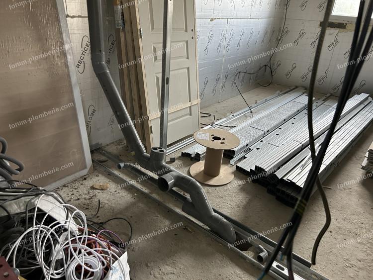

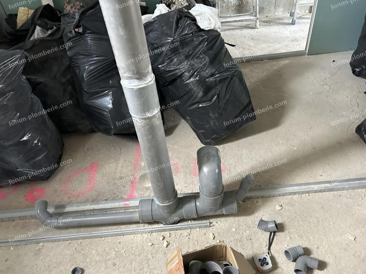

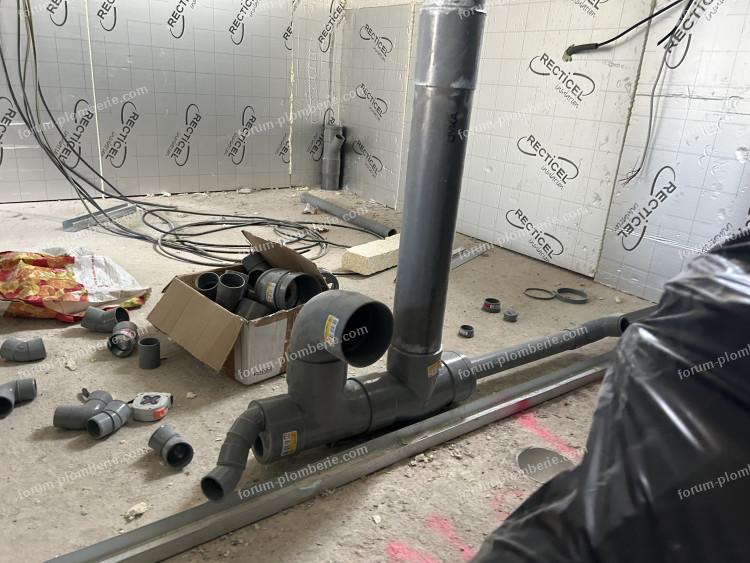

Que pensez-vous de cette installation ? Elle n'est pas encore terminée.
Pourriez-vous me donner des astuces pour la finaliser, s'il vous plaît ?

Bonjour Rafi9,
A lire vos questions on peut penser que vous n'êtes pas professionnel et que vous improvisez l'installation.
Le matériel utilisé ne semble pas être de marque Nicoll, celle des professionnels.
Des tubes semblent encastrés dans des cloisons et sont donc inaccessibles. On ne voit aucun tampon de visite permettant un débouchage éventuel ultérieur.
La photo 2 montre des arrivées en 100, et on ne voit pas de départ de ce diamètre. Sauf s'il y a un té au milieu. Si cette évacuation fonctionne, elle sera bruyante, et sujette aux bouchons, et aux inondations éventuelles. Et pas avec de l'eau pure.
Le débit sera-t-il suffisant pour alimenter 6 appartements ?
Cela se calcule. Non seulement les sections sont un paramètre, mais également la longueur des tubes.
Attendons d'autres avis, notamment ceux des professionnels du forum.
