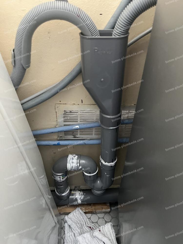

Suite à un gros bouchon dans l’évacuation qui a 22 ans et qui sert a l’évier, lave-linge et lave-vaisselle, j’ai décidé de changer le PVC et le siphon.
Aucune fuite sur les raccords, mais lors de la vidange du lave-vaisselle l’eau remonte dans le siphon et finit au sol.
De plus il y a un bruit de glouglou dans l’évier quand je l’utilise.
Je ne comprends pas ce qui se passe.
Problème de pente ? Siphon ?
Est-ce que quelqu’un aurait une solution ?
Pour info c’est mon neveu qui a fait les travaux sans être du métier et il ne comprend pas non plus le souci

Un évier qui produit des glouglous lors de la vidange est le signe d'une canalisation :
- qui ne respire pas, avec ventilation primaire absente,
- ou bouchée.
Il faut voir si des glouglous se font entendre dans l'évier lors de la vidange du lave-vaisselle ou lave-linge. Signe d'une canalisation qui ne respire pas :
Il y a donc suspicion.
Pour le débouchage on utilise un nettoyeur haute pression avec son tube spécial avec petite buse conique que l'on insère dans la canalisation à travers un tampon de visite.
Quant à la vidange et son siphon, il faut que la distance entre l'axe de sortie du siphon et le haut du tube de vidange soit de 50 cm environ pour être tranquille.
Il faut penser que c'est la hauteur d'eau dans le tube vertical du siphon qui génère la pression nécessaire à l'écloulement.
La longueur du tube d'évacuation et sa pente limite également le débit.
La prochaine fois il faudra qu'il insère des tampons de visite un peu partout. Et qu'il voit aussi s'il y a une ventilation primaire.
On voit une substance blanche, on ne sait si c'est du silicone, non adapté. Il faut de la colle spéciale pour PVC. On dépolit les surfaces avant d'encoller.
On vous laisse vérifier tout cela. Ce qui ne vous empêchera pas de rallonger le tube de vidange vertical avec un manchon.

On va déjà prolonger le tube de vidange du siphon et revoir la pente.
J’espère qu’il pourra venir cette semaine et je vous tiens au courant si cela a fonctionné.
Pour la matière blanchâtre c’est le surplus de colle.
(C’est bien une colle spéciale PVC qui a été utilisée).
colle spéciale PVC

Vous faites des essais en provisoire sans coller, et vous verrez bien.
Il y a de la colle bleue, de la transparente, et celle-ci.
Le chantier a l'air d'être accessible sans avoir un mal de dos après.

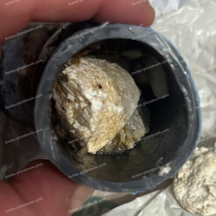

Je reviens vous donner des news.
Il y avait bien un énorme bouchon (voir photo) sur la seule partie du PVC qui n’avait pas été changé.
Du coup changement de cette partie.
La pente a été réajustée.
Et ouf tout semble OK. Plus de glouglou et plus de refoulement par le siphon.
Le siphon fait 43cm (du bouchon de visite au haut de l’entonnoir)
Pensez-vous nécessaire de l’allonger ?

Bigre, heureusement que vous avez persévéré, mais glouglous et débordement de la vidange sont typiques d'un bouchon.
Reste à espérer qu'il n'y ait pas d'autres magmas plus loin.
Si l'écoulement se fait bien ce semble inutile. Vous observez le niveau dans l’entonnoir lors d'une vidange (avec un miroir par exemple), et si le niveau ne monte pas trop vous pouvez clore le chantier.

Je ne pense pas qu'il y ait un autre bouchon, car justement, il avait laissé environ 1m du morceau de PVC qui rentrait dans le tuyau de l'évacuation principale (je suis en appartement). Il fallait casser un peu de la dalle pour y accéder.
Du coup, il a été obligé de casser et le bouchon était vraiment à l'extrémité de l'évacuation.
