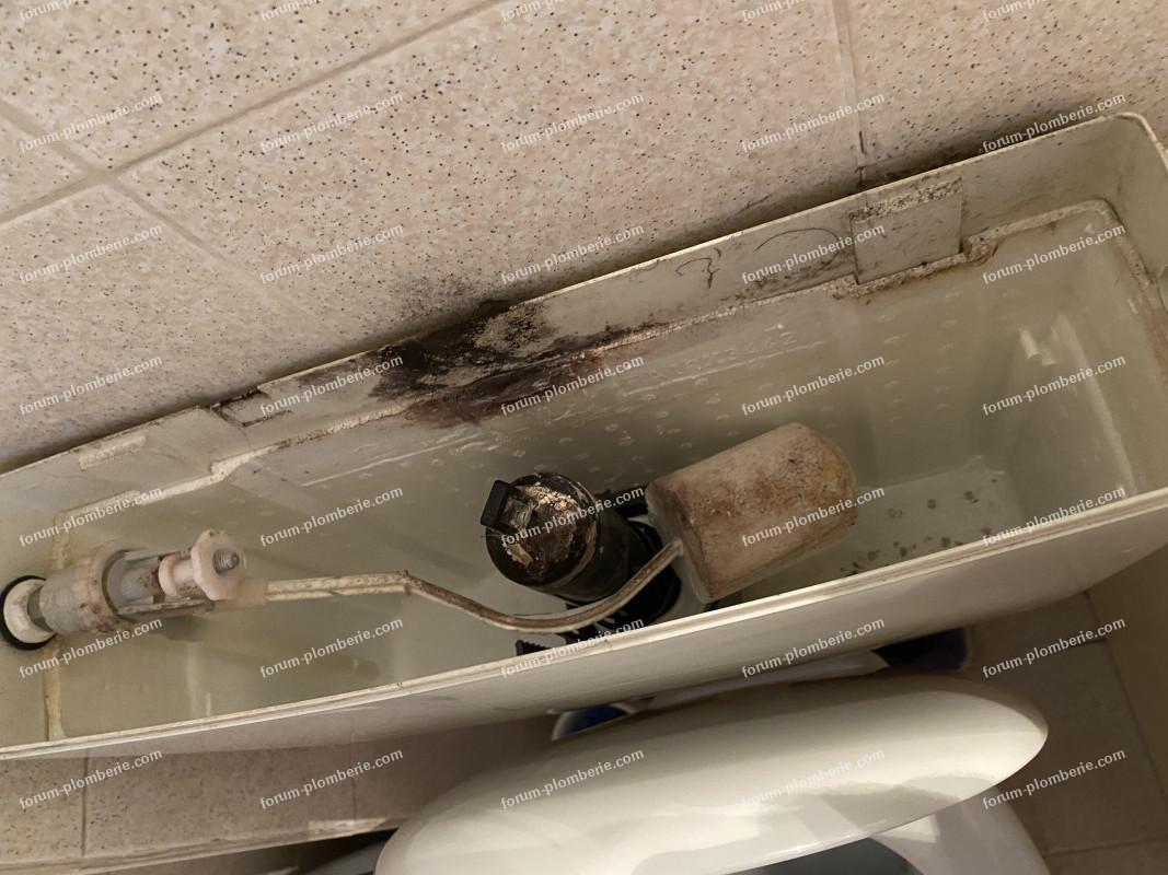

J’aurai aimé avoir quelques conseils.
Quand je tire la chasse d’eau l’eau ne s’arrête pas de couler dans la cuvette et quand j’ouvre le mécanisme de chasse d’eau c’est dans un état catastrophique, c’est tout moisi à l’intérieur.
J’ai lu sur internet que si c’est à cause de la vétusté des toilettes c’est à la propriétaire de payer, sauf qu’elle ne répond pas à mes messages depuis 3 jours.
Est-ce que c’est à moi de payer un plombier ou c’est à la propriétaire de faire le nécessaire ?
Svp. Je vous mets une photo pour que vous puissiez voir la catastrophe.

Ce n'est pas une catastrophe, et il est probable que remplacer le robinet flotteur, d'un prix très modique, résoudra le problème.

Bonjour Sabrina92. Il faudrait détartrer le mécanisme du robinet flotteur.
Ce mécanisme complet semble vétuste et son remplacement est à la charge du propriétaire.

Merci pour votre réponse, ma propriétaire viendra le changer demain.
