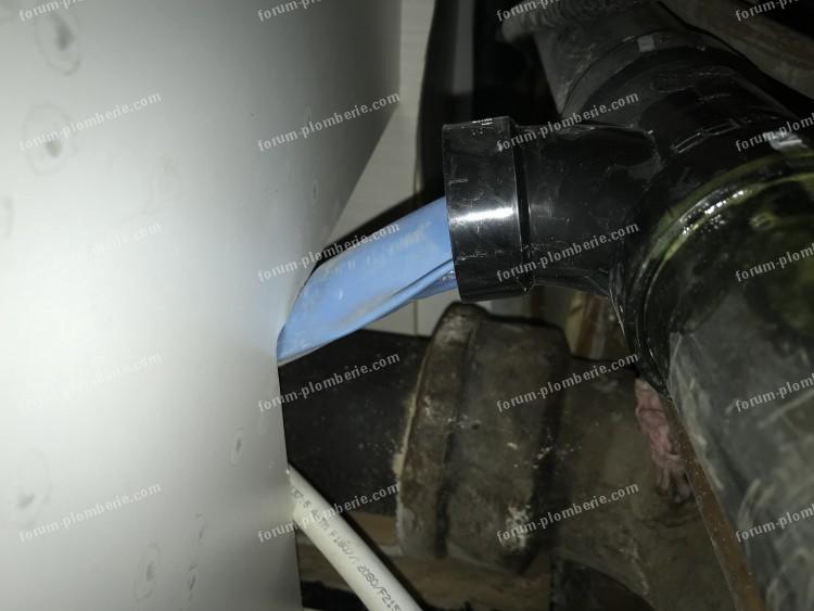

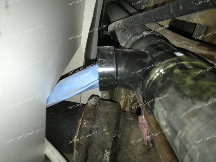

J’ai acheté un triplex avec 3 logements sur 3 plluers et depuis ce temps j’ai découvert quelques anomalies côté plomberie, plomberie non collectée à évent à mon grand étonnement et problème de pentes à plusieurs endroits !
Mais encore pire je viens de découvrir ça (voir photo), collecter sur mon renvoi de laveuse !
Et depuis que j’ai modifié les pentes négatives pour que l’eau s’écoule bien parce que j’avais des problèmes et bien l’eau fuit par ce TY là, qui est quasi inaccessible sans ouvrir la vanité de salle de bain qui est au-dessus, avec mon évier, et bien j’ai découvert ceci à mon grand étonnement sad !
Est-ce que quelqu’un aurait déjà vu quelque chose de semblable ou aurait une idée du pourquoi ? Et solution...

Mon dieu que ce travail est laid !!
Je suppose que ce tuyau bleu est l'évacuation de la laveuse (machine à laver chez nous biggrin).
Le tuyau blanc est l'arrivée de l'eau froide.
La paroi blanche est-elle la paroi d'un meuble ??
Bien entendu il faut modifier ce travail (faire une découpe plus haute dans la paroi) pour que le tuyau de vidange soit au moins à la hauteur du T noir.
Il doit y avoir normalement entre la "laveuse" et ce T un siphon pour machine à laver...
