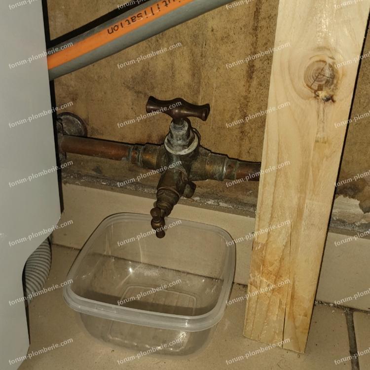

Je ne suis pas du tout expert en plomberie et je dois remplacer les deux têtes de ce robinet.
Malheureusement, il est soudé et je n'ai pas de vanne d'isolement.
Pour éviter de rencontrer des difficultés, j'aimerais connaître les dimensions et s'il existe une astuce pour le faire.
Merci par avance.

Bonjour Santana,
Encore heureux !
Il faut trouver la vanne d'arrêt de l'alimentation de l'habitat située après le compteur. Il y en a forcément une quelque part.
Ensuite, avec une clef anglaise ou des clés plates associées à une pince multiprise et des chiffons, vous dévissez les têtes, puis en approvisionnez d'autres chez un distributeur spécialisé en matériels sanitaires (demander tête au modèle - Cedeo ou autres).
Il faudrait nettoyer les portées des joints internes avec une petite fraise faite pour, ou avec un abrasif, faute de mieux.
On remonte en mettant un peu de graisse silicone plomberie sur les filets.
Si vous ne savez pas faire, il faudra faire intervenir un proche expérimenté et outillé, ou un professionnel.

Bonjour et merci pour votre réponse.
Quand j'ai parlé de vanne d'isolement, c'était pour éviter de couper l'eau dans toute la maison et de devoir courir avec les différents modèles de têtes dans un rayon de 50 km.
C'est pourquoi je vous demandais si, avec la photo, il était possible d'identifier le type de tête, par exemple 15*21.
Un contributeur plus habitué pourrait répondre, d'autant que les dimensions sont standard.
Le plus simple serait de démonter la tête, changer ou retourner le joint, nettoyer la portée et remettre la tête en place non sans avoir enduit avec un peu de graisse silicone.
Sinon, avec un distributeur ou un plombier approvisionné à moins de 10 km le changement devrait être possible.
Mais en général, changer le joint suffit après avoir nettoyé la portée.

Merci pour votre attention.
Ce robinet sert à couper l'eau du jardin pour l'hiver.
Le souci est que même fermé, il ne ferme plus le passage d'eau et, de plus, il goutte. (Ouvert, il ne fuit pas.)
Il est nécessaire que je m'organise avant le prochain coup de froid, et surtout un jour ouvrable, pour ne pas me retrouver en difficulté (je suis un expert en la matière).

Bonjour les Terriens !
En observant la photo et en lisant le texte, plusieurs réflexions et questions me viennent :
- Il s'agit d'un robinet d'arrêt (donc de passage) avec purgeur. Ce n'est pas le genre de robinet que l'on ouvre et ferme régulièrement.
Il ne peut y avoir fuite qu'au niveau du purgeur ou du bourrage de la tête du robinet d'arrêt.
Il n'est peut-être pas nécessaire de remplacer les joints.
J'ai l'impression que la fuite a lieu au niveau du bourrage: on voit une trainée de calcaire mais pas sur la partie arrière de l'écrou. Il suffirait alors après un petit nettoyage du calcaire d'ouvrir le robinet d'arrêt et de resserrer un peu et délicatement l'écou en dessous de la manette jusqu'à ce qu'il n'y ait plus de fuite.
Cela éviterait de couper l'eau dans toute la maison et de devoir se déplacer.
Non GL, en ce qui concerne les têtes de robinet les dimensions ne sont pas standard! cry Ce n'est pas pour rien qu'il se fabrique une plaque avec différents diamètres et différents filetages pour avoir différentes têtes quand on intervient sur ce genre de piège...
Le conseil du martien est judicieux. smile

Merci beaucoup pour vos avis.
Je ferai un petit retour.
Je l'ouvre au printemps, et ferme a l'hiver.
(Mais la même fermé il ne coupe plus l'eau).
