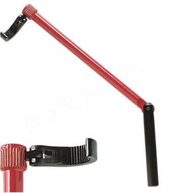

Vous pourriez essayer avec une clé à tube ou avec l'outil spécial très efficace (pour l'avoir utilisé), voir illustration.

@Martien-071 : Allez, j'en commande une tout de suite.
Je vous dirai si cela fonctionne.

Confusion d'origine optique.
La photo éclaircie montre qu'il n'y a pas de grand écrou.
Donc pour la clef pour écrous Virax de 22:30, cela peut attendre.
Celle de 19:52 devrait convenir.
Il faudra être deux.

Ceci pour contenter GL et moi-même :
l'outil existe avec des douilles de différentes dimensions et l'accessoire robinet pour écrou de grand diamètre. Et en V...X !
