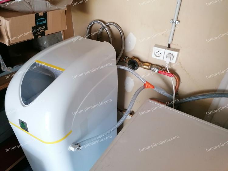

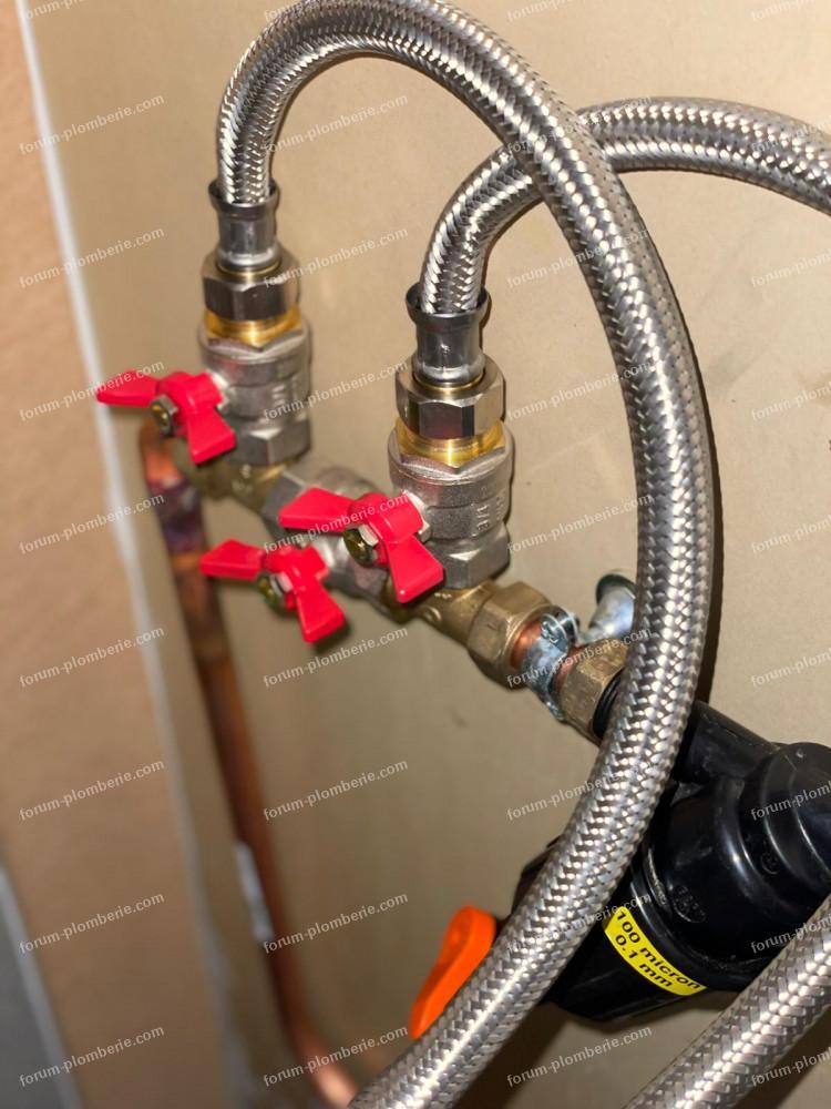

Je pars en vacances pour une semaine et j'ai peur de ne pas couler l'eau de ma nouvelle maison en location en mon absence. Pouvez-vous, s'il vous plaît, m'indiquer la bonne manipulation à effectuer au regard des photos de mon installation ?
Je crains de faire une bêtise.

Vous faites couler l'eau froide et vous fermez 1 robinet rouge.
Faites des tests.

On espère que KM est revenu de vacances, toujours est-il qu'il n'a pas compris le fonctionnement du forum alors qu'un retour fait partie des bons usages.
Ce qu'on voit est un bipass pour l'adoucisseur ; il est en position où l'adoucisseur est hors circuit.
A droite de l'adoucisseur on voit une vanne dans le circuit de l'alimentation.
Est-ce la vanne en sortie de compteur ? Mystère !
Pas bien compliqué de voir si une vanne à bille est ouverte ou fermée.
