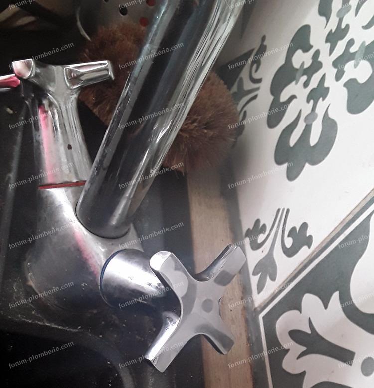

J'ai un goutte à goutte sur mon robinet, donc j'ai envie de démonter les croisillons pour changer les joints.
Mais l'opération ne semble pas si évidente...
Je ne vois aucune vis (voir photo). Est-ce rentré en force ?
Ou peut-être est-ce grippé avec le temps ?
Disons qu'avant d'y aller franco, je voudrais être sûr que c'est bien comme ça que cela se démonte :)
Je vous remercie d'avance pour votre coup de main !

Bonjour perecastor. Déduction logique : s'il n'y a aucune vis nulle part, les croisillons sont montés sur un axe cannelé.
Pour retirer le croisillon il faut tirer fort, et peut-être exercer deux pesées symétriques à la jonction avec la partie fixe du robinet, sans abimer le métal.
Au remontage on enduit de graisse silicone plomberie.
Vous pouvez aussi remplacer ce robinet par un mélangeur à poignée.

Merci pour cette réponse rapide ! :)
Je vais essayer la semaine prochaine.
