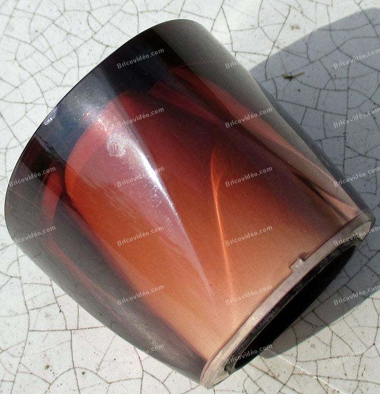

Quelqu'un pourrait-il me dire comment enlever la tête de capuchon d'un robinet de la marque PIEL pour permettre d’accéder à la vis centrale qui se fixe sur la tête de robinet (voir photos jointes).

Essayez d'ôter la pastille rouge (eau chaude) avec un petit tournevis plat ou pointe de couteau fine.
Inévitablement vous l'abîmerez un peu, mais il se peut qu'une petite vis six pans creux soit alors accessible.
