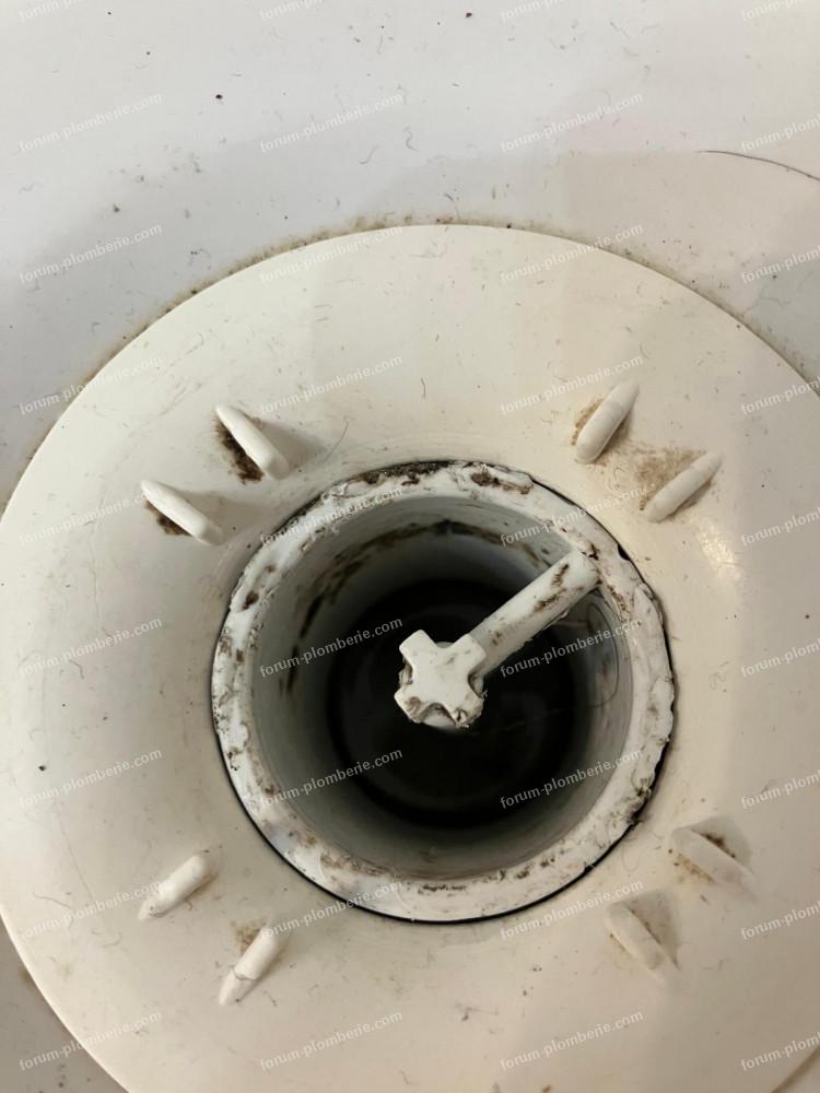

Dans mon logement ancien, le bac de douche comporte une bonde d'un modèle particulier.
Voir la photo ci-jointe.
Malheureusement, elle est bouchée. Pourriez-vous m'indiquer comment la démonter ?

Bonjour JM35000,
Oui, apparemment on dévisse le haut avec les ergots, l'ensemble tombe, et vous ne pourrez pas remonter.
En admettant que la bonde soit démontée, que fait-on après, sachant qu'un tube est relié ?
Avant de devoir démonter le bac de douche et en profiter pour faire une rénovation, vous pouvez essayer un produit déboucheur, suivi d'une tentative de débouchage avec un nettoyer haute pression.
Conclusion, vous ne démontez pas.

Et vous avez retiré la pièce du milieu, qui sert de siphon et qui est amovible, pour voir ce qui se passe ?... shocked
