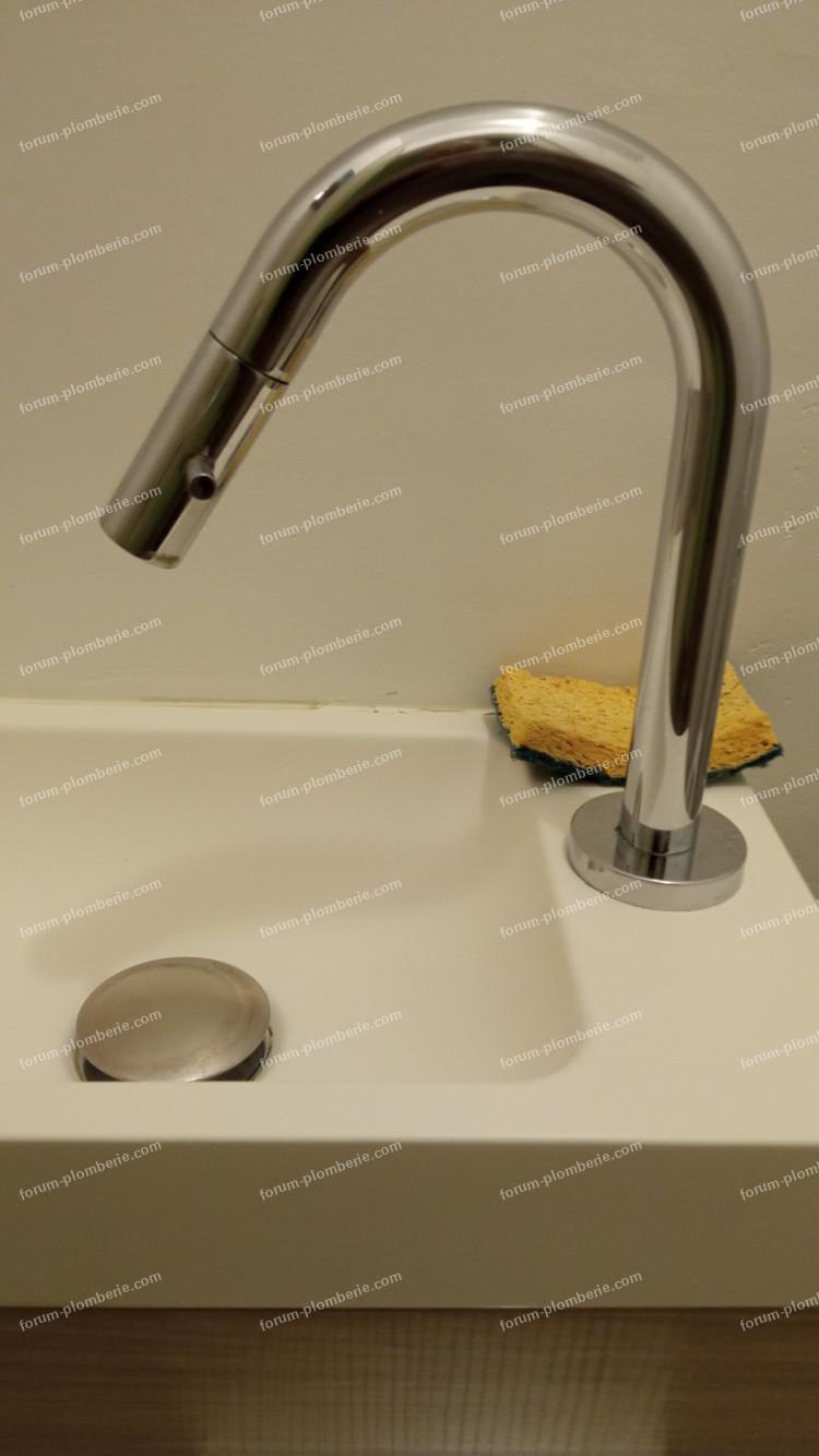

J'ai le robinet du lave-main d'une des toilettes de la maison qui fuit ; il semble que ce soit un Idealstream Ideal Standard.
Rien d'insurmontable à priori sauf que je n'arrive pas à comprendre comment se démonte ce genre de robinet avec le levier sur la buse à l'extrémité du col de cygne. (voire photo jointe)
Quelqu'un peut-il me fournir quelques explications à ce sujet ?
Merci par avance.

Bonjour francois38,
Au cas ou vous n'auriez pas trouvé par vous- même pour ce modèle Ideal Standard Stream... Après coupure du réseau et séparation du réseau avec le robinet, vous pouvez remarquer une tige filetée avec écrou en serrage sur un étrier.
A l'aide d'une clé tube (souvent de 13mm) vous dévissez l'écrou afin de retirer l'ensemble.
Si utile, le levier en tête de bec peut se dévisser à la main ou délicatement avec une pince et une protection.
Cordialement. Gad

Merci pour votre réponse mais, je suis désolé, elle est incompréhensible pour moi; où serait cette tige filetée ?
Je ne veux pas sortir le robinet de son emplacement, juste démonter la tête pour changer le joint.

Rebonjour.
Pour changer un joint, il faut à priori déposer l'ensemble.
Si ce modèle dispose bien du système indiqué, la tige de fixation est forcément visible sous le plan de travail.
Le lien suivant peut vous permettre de contacter la firme :
https://www.idealstandard.fr/a-propos/contact
Cordialement. Gad
