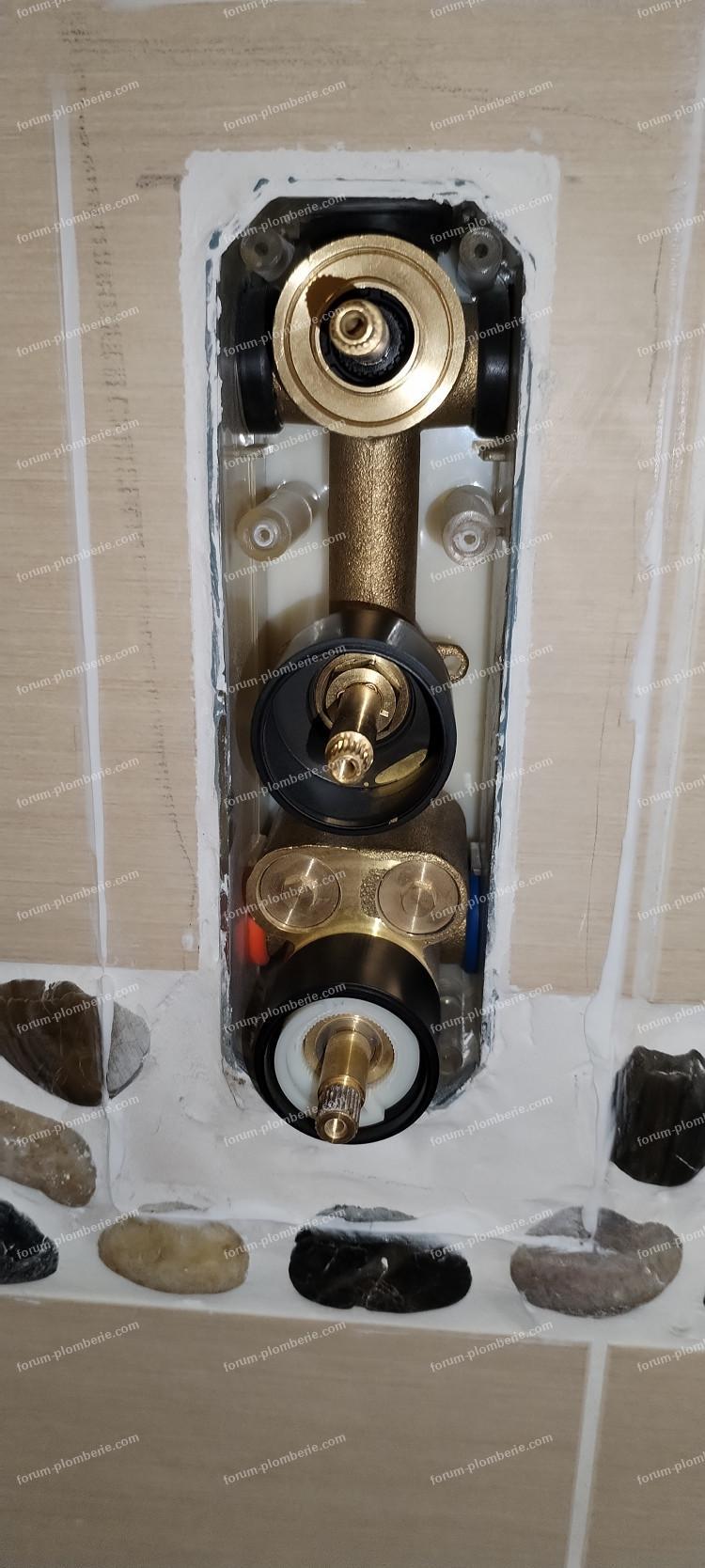

Je suis nouveau sur votre forum et j'espère que vous pourrez m'aider.
Je viens de refaire ma douche, j'ai changé ma colonne de douche par une douche encastrée.
Malheureusement, je me retrouve avec un problème de débit.
Je n'ai pas de soucis avec l'ancienne, mais avec la nouvelle, la pression est plus faible et donc le débit est moindre.
J'ai essayé de changer le flexible de la douchette ainsi que celle-ci, mais c'est pareil.
Y a-t-il un réglage interne au mitigeur que l'on peut augmenter ?
J'ai remarqué deux sortes d'écrous au-dessus du robinet de réglage de température, le premier en partant du bas. Celui du milieu correspond à l'option on/off et celui du haut à la sélection de la sortie douchette/douche fixe.
Je n'ai pas de soucis de débit sur le reste de la maison.
Tout est alimenté en parallèle par une nourrice à l'arrivée d'eau générale.
Merci d'avance pour vos conseils.

Bonjour Fabien87700,
Il y a t-il un réglage interne au mitigeur qu'on peut augmenter ?
S'il y en a un, cela est expliqué dans la notice d'utilisation et réglage. C'est peut-être un problème de butée du robinet de débit.

Je ne dispose pas de notice d'utilisation, seulement d'un schéma de montage.
Il y a un clip sur la vanne d'ouverture, mais même en l'enlevant, la vanne ne s'ouvre pas davantage.
Je ne distingue rien d'autre que les deux écrous situés au-dessus de la vanne du bas...

Bonjour Fabien.
On n'en sait pas plus que vous.
Si c'est un appareil sans marque vous n'avez aucun recours.
Désolé.
