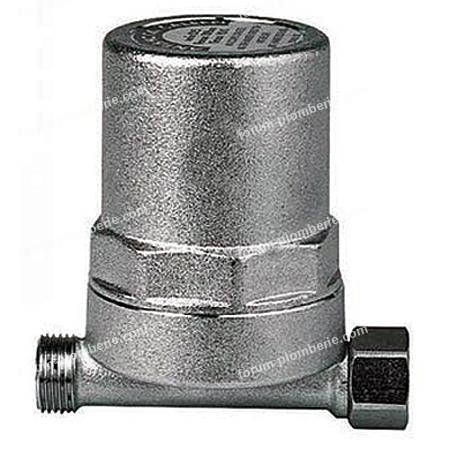

Pourquoi ne pas placer un anti bélier avant la salle de bain ?
système anti coup de bélier

On m’a dit qu’un anti bélier se plaçait en hauteur et mon cellier où se trouvent les tuyaux et sous l’escalier... du coup je sais pas trop où mettre ce fameux anti-bélier.
