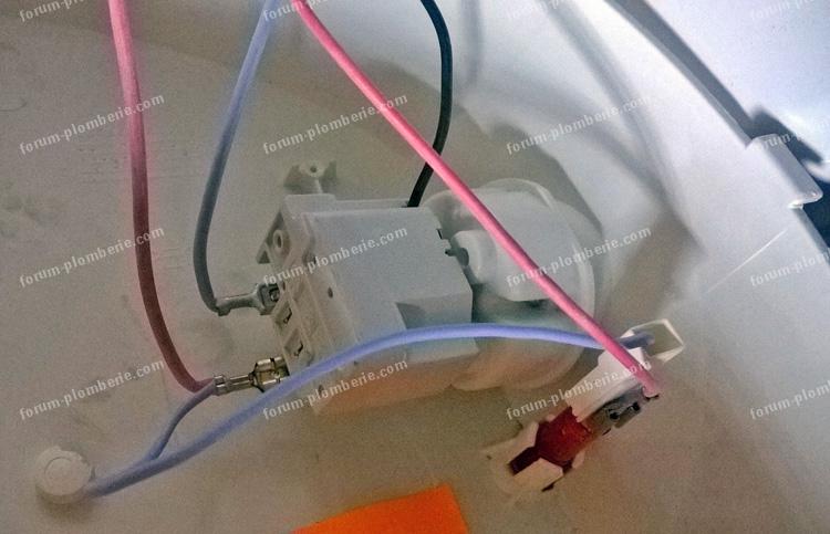

Voilà ce qui m’amène.
L’alimentation en heure creuse du ballon d'eau chaude ne fonctionnait pas.
Ou seulement en marche forcée.
Le ballon d'eau chaude lui fonctionnait.
J'ai placé une prise saillies à côté du ballon, lui-même horizontal dans le vide sanitaire.
Depuis mon intervention, le chauffe eau fait sauter le disjoncteur général de la maison à chaque mise sous tension.
Mes branchements sont OK et vérifiés.
Comment contrôler mes résistances ?? Je n'ai rien vu de tel sur les tutos.
Par contre impossible de mettre des photos... cry

Vous trouverez ci-joint les photos que je n'ai pas réussi à placer...
contrôle résistances chauffe eaucontrôle résistances chauffe eaucontrôle résistances chauffe eaucontrôle résistances chauffe eaucontrôle résistances chauffe eau

Bonjour jensonperes. Contrôler les résistances ne sert à rien. On se demande pourquoi vous seriez intervenu dessus pour un problème de commande contacteur.
"Mes branchements sont OK et vérifiés." Pas certain. Il y a bien un dysfonctionnement que votre action a pu engendrer.
Le schéma de principe du chauffe eau est en photo 5.
Pour le branchement général d'une commande de chauffe eau voir dans le forum électricité la question 6682 : Problème branchement cumulus HC et HP
Il serait bon de signaler si l'alimentation du chauffe eau est en aval d'un disjoncteur spécifique et si un interrupteur différentiel 30 mA est présent sur le tableau de répartition. Si ce n'est pas le cas et que le DJ spécifique éventuel ne déclenche pas, on pense à un défaut d'isolement ; qui n'a rien à voir avec un incident sur le circuit de commande.
