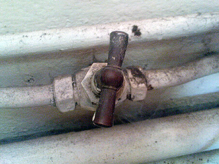

j'ai un robinet de vanne qui même fermé coule toujours.
Comment le réparer sans le démonter des tuyaux ?
Ci-joint la photo du robinet :
reparation fuite robinet

Bonjour, de toute façon il faudra couper l'eau à un autre endroit pour intervenir ; soit changer ce robinet d'arrêt par un neuf en prenant la cote entre les tuyaux ou en allant avec ce robinet en GSB (grande surface de bricolage) pour avoir la même cote.
Attention au remontage, ce type de robinets ont un sens de pose, la flèche dans le sens où circule l'eau.
Vous pouvez aussi mettre une vanne quart de tour.
Cordialement, Bob35.
