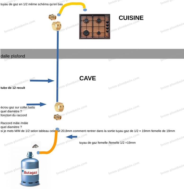

Je suis un peu perdu dans mon montage.
Je change de cuisine et d'emplacement de la plaque gaz.
Je positionne la bouteille de gaz au sous-sol, à la cave (butane 13kg), j'ai fait mon trou dans la dalle (mèche de 16), je voudrais relier l'ensemble avec 2m de cuivre recuit et je me perds dans les dimensions des raccords.
Bouteille détendeur OK.
Détendeur jusqu'au tube cuivre avec une lyre en 1/2 OK.
Tube cuivre de 12, je souhaite faire un collet battu femelle donc il me faut un raccord mâle /mâle entre ma lyre et mon collet battu puisque les deux sont femelles, quelles sont les dimensions du raccord M/M et celles de l'écrou collet battu à mettre.
Voilà j'espère avoir été clair pour le haut je suivrai le schéma du bas.
Merci de vos conseils éclairés.

Comme vous me l'avez demandé je vous joins le schéma correspondant à ma question.
Merci de votre aide.
Bien à vous Richard.
schéma alimentation gaz

Pour autant que je sache les collets battus sont interdits en ce qui concerne le gaz, et selon l'aération de la cave y stocker une bouteille de gaz n'est pas beaucoup plus autorisé...
D'autre part, si le schéma est exact, l'installation est strictement non conforme. funk
Mais chacun fait ce qu'il veut... sweat

Je ne veux pas faire l'oiseau de mauvaise augure, mais... juste un témoignage.
Un pavillon individuel pas loin d'ici possédait une installation de ce type avec bouteille en sous-sol.
Cela fait environ 18 mois que les occupants sont logés provisoirement je ne sais où. Pas de blessés, bien que ce fut en fin de matinée, sans les enfants qui sortaient de l'école ce mercredi.
Une explosion a soufflé la porte métallique du garage, et l'onde de surpression a causé des dégâts importants dans l'habitat jusqu'en toiture.
Tout cela pour signifier que l'on ne joue pas avec le gaz et on laisse faire les professionnels.
