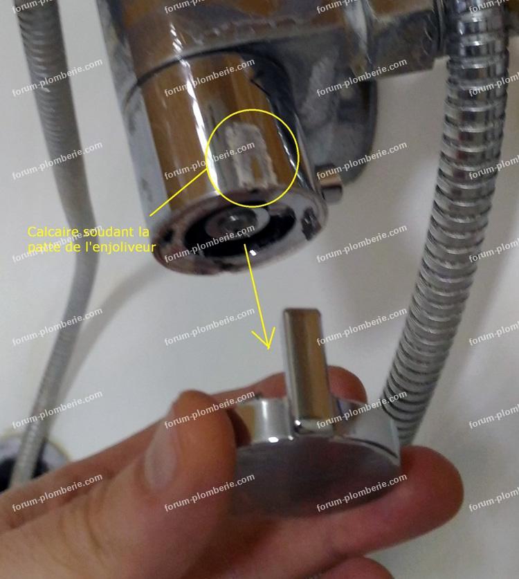

Il est nécessaire de forcer pour faire tourner la colonne de la douchette du mitigeur de l'évier.
Il n'y a pas de fuite, avez-vous déjà rencontré ce problème ?
Le mitigeur est de la marque Nobili. Merci.

Bonjour Blaisou.
Une photo aurait peut-être aidé.
Le calcaire se niche partout. Il faut donc le dissoudre.

J'ai effectué le nécessaires et la colonne pivote à nouveau.

Bien reçu ; mais le phénomène se reproduira. Cordialement.
