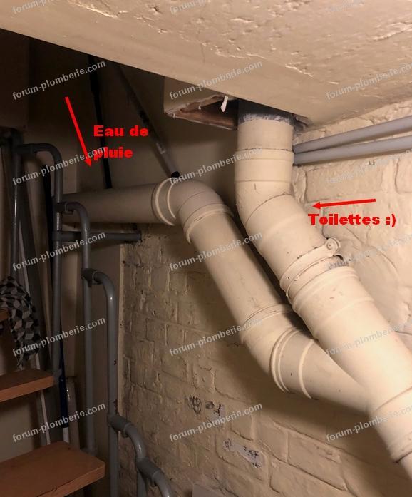

Bonjour tout le monde.
Je souhaite installer une citerne d'eau de pluie dans ma cave.
Pour collecter l'eau, j'ai justement le tuyau PVC de descente de toit qui longe (à l'horizontale + le dénivelé) le mur de ma cave.
Comment faire et quel raccord utiliser pour collecter l'eau de ce tuyau ?
Je vois des dizaines de modèles de collecteur pour les descente "verticales" mais rien pour les horizontales.
Est-ce contre nature ?
Idéalement, j'aimerais que ce raccord contienne une vanne pour stopper le remplissage de ma citerne quand je le souhaite et que l'eau continue son chemin habituel vers l'égout.
Merci de vos conseils éventuels.

Bonjour melbor.
Effectivement les collectes d'eau de pluie standard est pour une descente verticale, pour votre projet le mieux est une vanne 3 voies en pvc positionnée sur votre tuyau pvc de récupération d'eau pluviale.
Mais il faut quand même prévoir le trop plein de la citerne en gargouille vers eau pluviale en cas d'oublie de vanne remplissage ouverte.

Merci Polo29 !
La vanne 3 voies me semble très bien, mais comment vais-je faire une connexion "étanche" pour éviter que cela dégouline dans ma cave ?
Ce type de connexion prévoit un système d'étanchéité parfaite pour du PVC "classique" ?
Ou dois-je badigeonner de produit magique (genre un mastic magique) qui rendrait le tout étanche ?
Je mets une photo dans un post suivant. :)

Bonjour, voici la photo annoncée :)
Collecteur d'eau tuyau PVC horizontal

Bonjour à tous. Juste une remarque en passant.
Sauf exception locale, il n'est pas d'usage d'envoyer les eaux de pluie au tout à l'égout.
On les envoie sur le réseau prévu pour, donc dans les caniveaux sur la route voisine.
Il serait nécessaire de connaître ce qui est autorisé dans votre commune.
La citerne ne pourrait-elle pas être à l'extérieur, ce qui serait plus sécurisant et n'utiliserait pas de place dans le sous-sol ?
