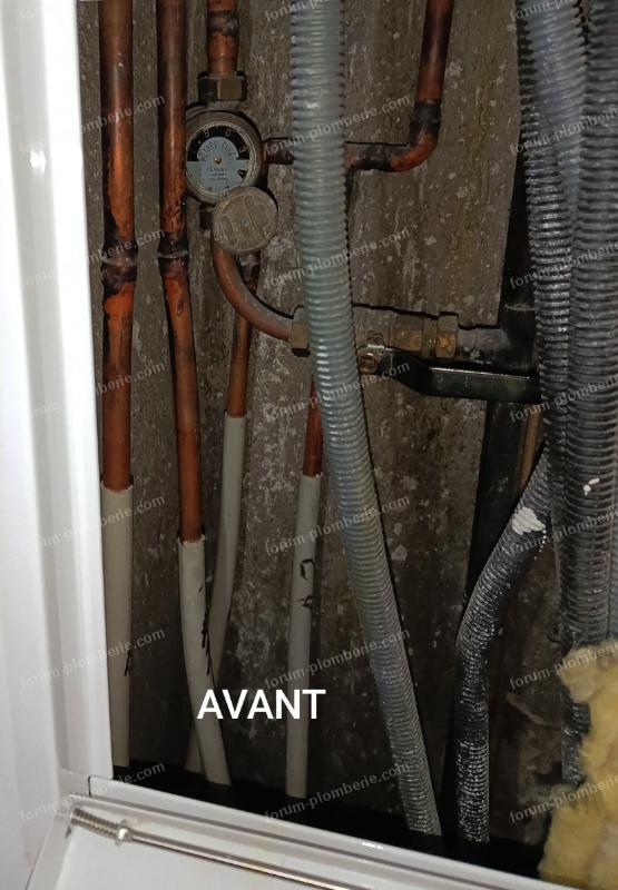

Une petite photo de l'alimentation en eau de l'appartement ? Il est juste question d'un compteur, d'une vanne d'arrêt 1/4 de tour ( à bille donc en principe pas de claquement ) et d'un flexible. Où se trouve le clapet ?

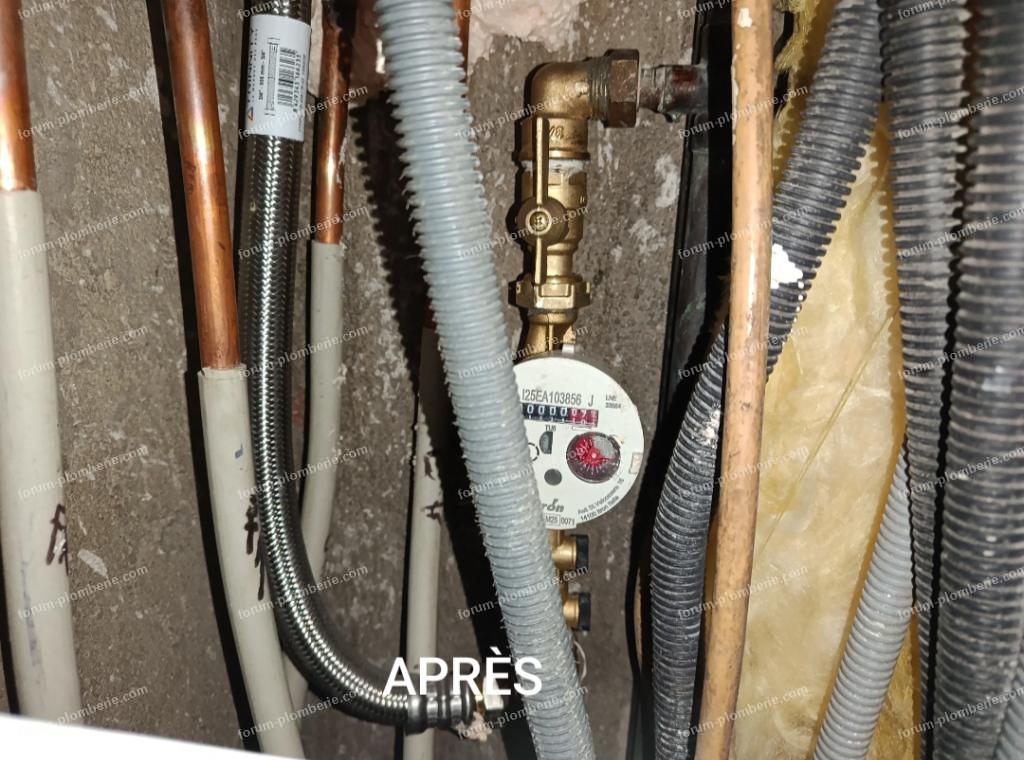

Du coup, vendredi il y a eu changement du compteur et de la vanne d'arrêt avec un flexible entre les 2 à la place du bout du tuyau en cuivre.
De la mousse expansive a été mise autour de tuyaux mal fixés dans la trappe (apparemment pas possible de percés dans la trappe pour ajouter des colliers aux tuyaux) & également là où des tuyaux traversaient le mur entre la partie dans la trappe et la salle de bain.
Je ne sais pas ce qui a été efficace, mais pour l'instant je n'ai plus de claquements.
Je vous mets des photos avant / après.
Je ne sais pas où se trouve/trouvait le clapet ...
