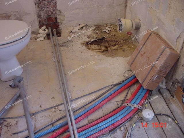

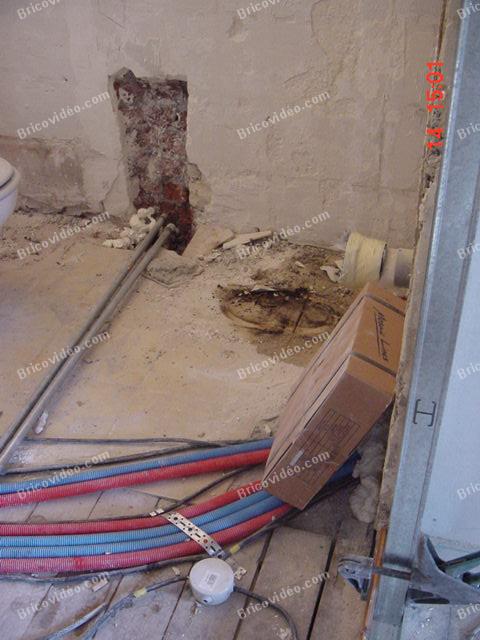

Bonjour,dans la chape de ma douche (sans regard) j'ai constaté une fuite au niveau du raccord sur l'ancienne installation d'eau. La fuite n'est pas énorme, grâce à mes photos prises avant de couler la chape j'ai déterminée l'endroit de la fuite.
Ma question est : Est-il possible de réparer cette fuite sans devoir casser le carrelage et la chape ? De nos jours, il y a tellement de possibilités pour effectuer des réparations, j'espère qu'il y en a une pour mon problème. Merci de vos réponses.
Voici les photos :
Voici les photos :

Bonjour, il existe des produits de colmatage mais pour le chauffage central. On les met dans le circuit et ils durcissent au contact de l'air, là où il y a la fuite. Je ne sais pas si ces produits existent pour l'eau sanitaire, ni si ceux pour chauffage sont autorisés dans ce cas. Voyez les fournisseurs pro en plomberie.
Bon courage.
