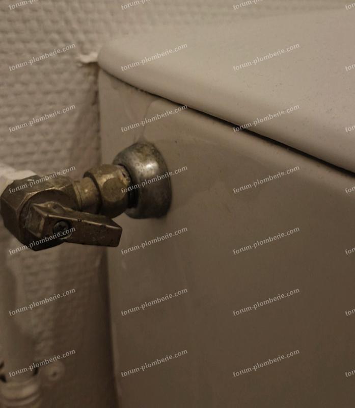

Je constate depuis quelques temps 2 problèmes à ma chasse d'eau :
Elle ne s’arrête jamais.
Lorsque le réservoir est plein, la chasse coule sans s’arrêter
J'ai une fuite par le haut (voir photo)
Est-ce réparable par moi même ?

Bonjour Alexv12.
Il va falloir ouvrir le couvercle si ce n'est déjà fait.
L'eau ne doit pas couler à l'extérieur car il y a un trop plein.
Il faut voir aussi si le robinet automatique de la chasse d'eau ne serait pas à changer, ou au moins à nettoyer (la membrane en caoutchouc).
Et voir aussi si le remplissage maxi est bien réglé.
On vous laisse faire le plombier.

Vous énoncez plusieurs symptômes évoquant un robinet flotteur HS...
Son remplacement est facile et peu onéreux.
