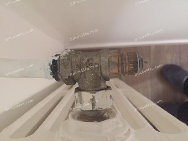

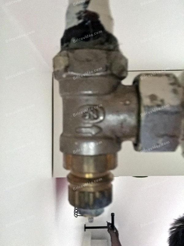

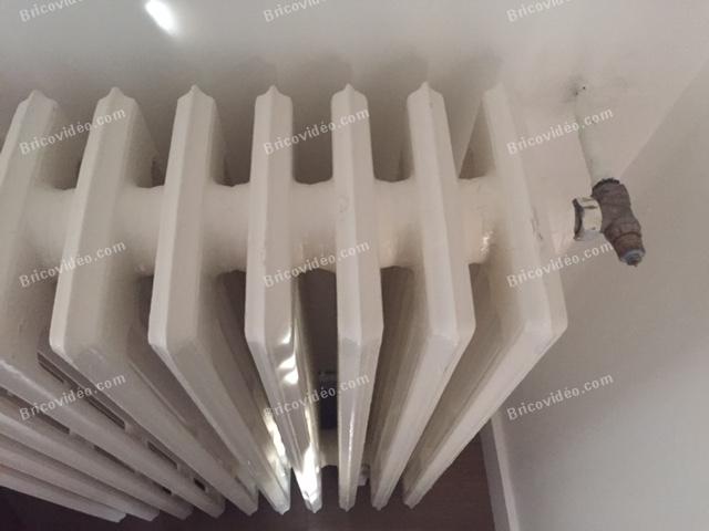

Je souhaite changer 2 têtes de robinet de gros radiateurs en fonte (cf photos jointes) mais je ne sais pas quelles en sont les caractéristiques...

Il s'agit de robinet d'équerre 15x21 (1/2 pouce), avec un peu de chance, vous n'aurez peut-être pas à changer la douille (partie fixée sur le radiateur) les écrous doivent correspondre et l'étanchéité se fait par une partie conique s'adaptant généralement très bien d'un robinet à l'autre.
Si la tuyauterie de raccordement est en cuivre, utilisez une clé pour maintenir le raccord sur ce tube, afin d'éviter de le vriller pendant le démontage, idem au remontage.
