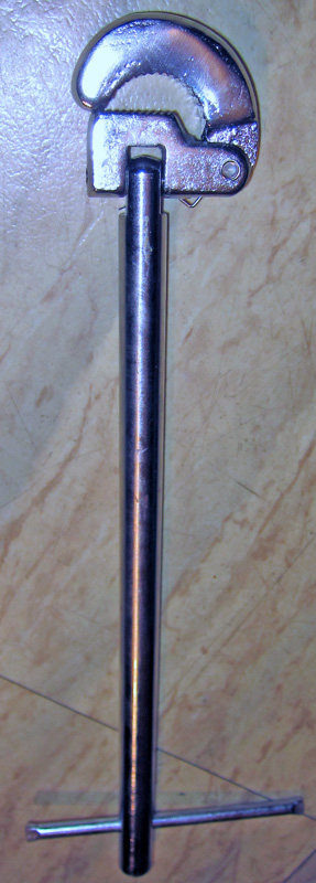

Bonjour, pourriez-vous me dire quel outil je devrais utiliser pour démonter un flexible de mitigeur de baignoire dont l'accès au niveau de la trappe est difficile ? J'ai essayé (en vain) avec une clé plate de 17 me permettant de bloquer l'écrou du flexible pendant que j'essayais avec une autre clé plate de 19 de tourner l'écrou positionné sur le tuyau de cuivre. Je pense que je pourrais mieux y parvenir si la clé plate de 19 était du style d'une clé à oeil qui me permettrait de dévisser à la verticale. Ce type de clé existe-t-il ? Merci de votre aide.

Il existe ce qu'on appelle une clé à lavabo dont la tête pivote suivant que vous voulez visser ou dévisser avec un manche télescopique, toutefois cela reste un travail assez contraignant vu la place octroyée. Bon courage.

Une clé lavabo reste l'idéal. Cela existe mais l'acheter pour dévisser un seul mitigeur... (07/10/10)
Photo clé lavabo :
clé lavabo dévisser mitigeur
