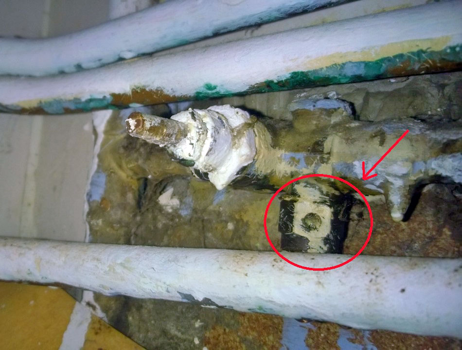

Je voulais changer mon robinet auto perforant parce qu’il tourne dans le vide.
Et pour cela je dois couper l'eau à partir du robinet d'arrêt.
Or quand j'essaye à peine de tourner le robinet d'arrêt, après avoir appliqué un peu de dégrippant, il y a comme un jet d'eau qui s'écoule.
Je le remets donc en position ouverte, tel qu'il était par peur !
Est-ce que c'est normal ?
Je continue à tourner ou je fais quoi ?

Re,
Voilà, j'ai entouré en rouge ce que j'essaye de tourner.
J’espère que je ne me trompe pas de vanne.

Vous vous êtes trompé de robinet, celui que vous avez manipulé est un robinet de purge servant à vidanger un circuit, le robinet d’arrêt est celui dont la potence a disparu, sur la gauche de la photo.
Dans l'état où il se trouve, il y a peu de chance que vous puissiez le fermer, soit vous le remplacez complètement, ou vous changez seulement la tête si vous la trouvez.
Si vous n'avez aucune notion du métier, il serait plus prudent de faire appel à un pro. Cordialement.
