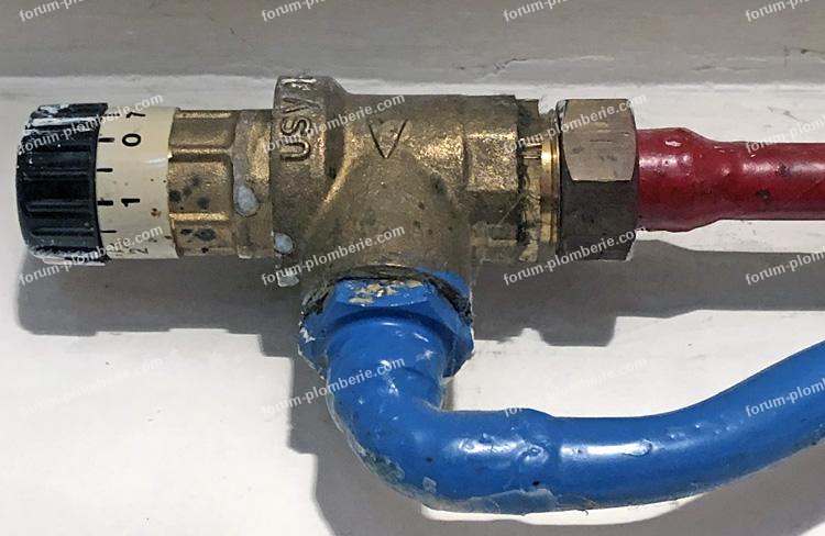

Quelqu’un peut me dire à quoi sert cette pièce installée sur les tuyaux du chauffage ?

On dirait bien une soupape différentielle, pour assurer une pression régulière et sinon mise quand il n'y a pas de robinet simple sur les radiateurs.
Mais je suis néophyte...
