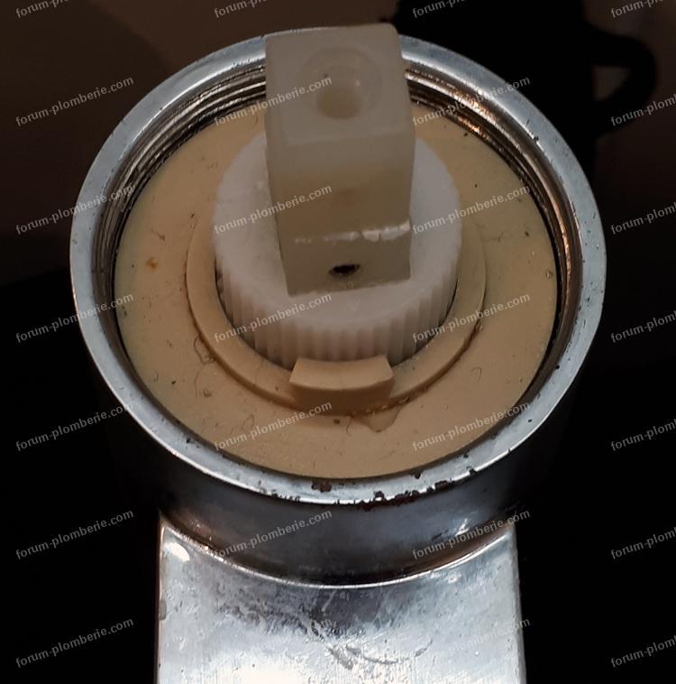

J'ai une fuite sur mon mitigeur de salle de bain (vers la partie haute).
J'ai essayé de démonter le mitigeur pour voir si je devais changer les joints et la cartouche, mais elle est complètement bloquée (contrairement aux vidéos que j'ai vues où la cartouche s'enlève très facilement).
Auriez-vous une solution pour débloquer la cartouche ?

Bonjour Flo67.
Essayez le vinaigre ménager chauffé à 70 °C afin de dissoudre le calcaire.
Le résultat n'est pas garanti.

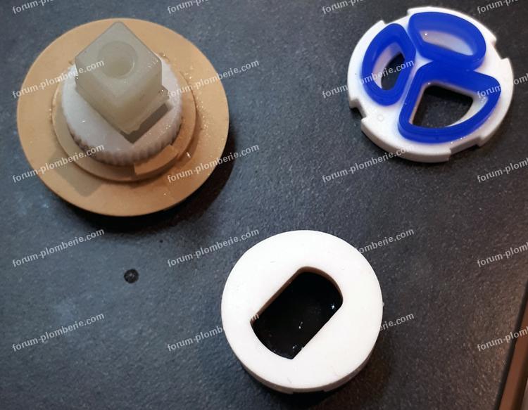

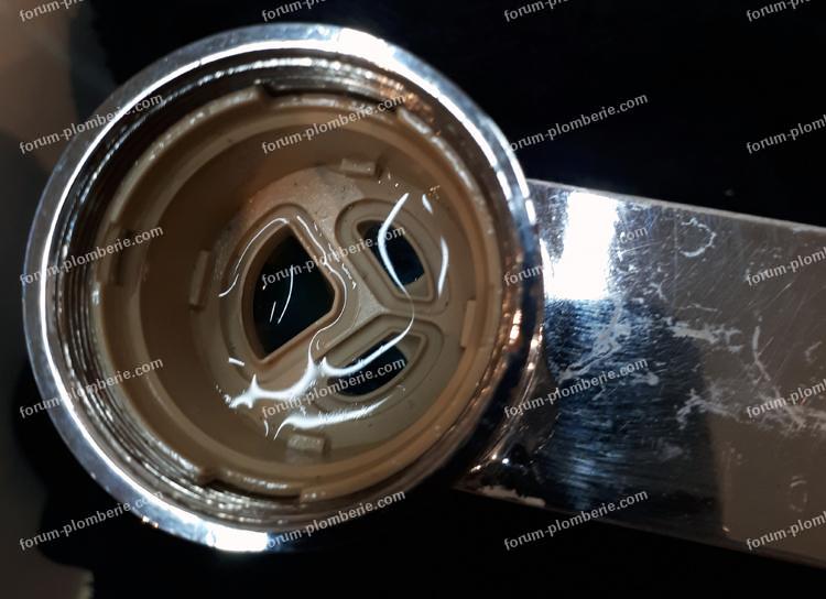

J'ai effectivement réussi à débloquer quelque chose en tirant assez fort après avoir mis du vinaigre blanc mais je me demande si je n'est pas cassé quelque chose.
J'ai 3 pièces dans les mains et il reste quelque chose dans le robinet.
Est-ce normal ou c'est la cartouche qui s'est cassée ?

J'ai finalement réussi à remonter la cartouche et je vais aller en chercher une de remplacement pour voir ci cela fait l'affaire.
