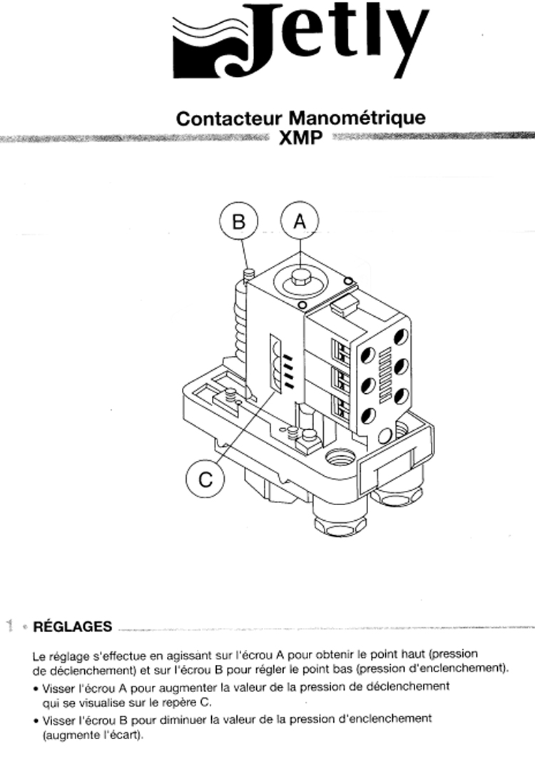

Bonjour, j'ai installé sur mon ballon d'eau un contacteur manométrique de marque Jetly.
Pouvez-vous m'indiquer comment le régler ? Je ne comprends pas la notice.
Je vous remercie pour votre réponse. Ci-joint la notice :

Bonjour, la notice est on ne peut plus explicite ! Lisez et faites ce qui est écrit.

Sacrée réponse !
Moi non plus je ne comprends pas et je n'ai plus d'eau...
J'ai exactement le même appareil.
Quelle est la position enclenchement et celle déclenchement ?
Comment procéder au réglage... que doit-on observer... Merci.
