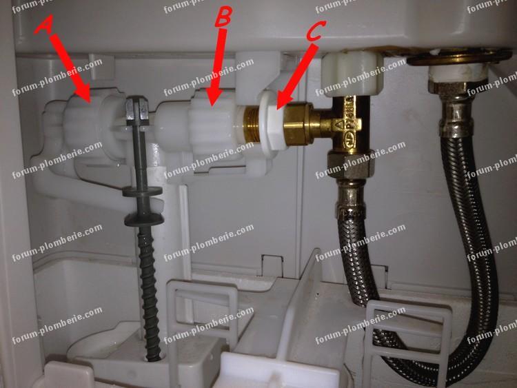

Bonjour, lorsque le réservoir est rempli, la chasse continue de couler.
Après démontage, c'est apparemment un problème de flotteur et de joint. Le problème est que je n'arrive pas à démonter ce flotteur, l'accès est difficile et l'écrou en plastique blanc est trop serré (je ne peux pas utiliser de pince vu l'espace réduit). Pourriez-vous m'expliquer la procédure ?
Voir photo. Merci d'avance.
Voici la photo :
Voici la photo :

Je pensais en fait qu'il fallait démonter le A. Faut-il démonter le C, sortir le mécanisme et ensuite démonter le A ?
En fait je suis perdu, le flotteur et le joint sont bien en A ?
En tout cas merci de votre réponse.
21 mars 2012 à 22:14
Questions Réponses 14 problèmes plomberie
Fuite chasse d'eau WC Geberit
Bonjour, je suppose que pour démonter votre flotteur vous devez d'abord déclipser la longue vis grise au niveau du réglage du flotteur (vis située entre A et B).
Ensuite desserrer l'écrou C et là je pense que vous pourrez sortir votre mécanisme.
Attention sur certains WC la fuite peut provenir d'une petite membrane qui serait située pour vous dans la pièce A. Bon courage, tenez-nous au courant.
22 mars 2012 à 00:08

Bonjour, merci, j'ai réussi à démonter correctement le mécanisme par la partie C permettant d'atteindre le flotteur. Après nettoyage et après l'avoir remis bien dans l'axe, tout fonctionne impeccable.
C'est finalement pas très compliqué à démonter. En tout cas, merci pour tout. Cordialement.
