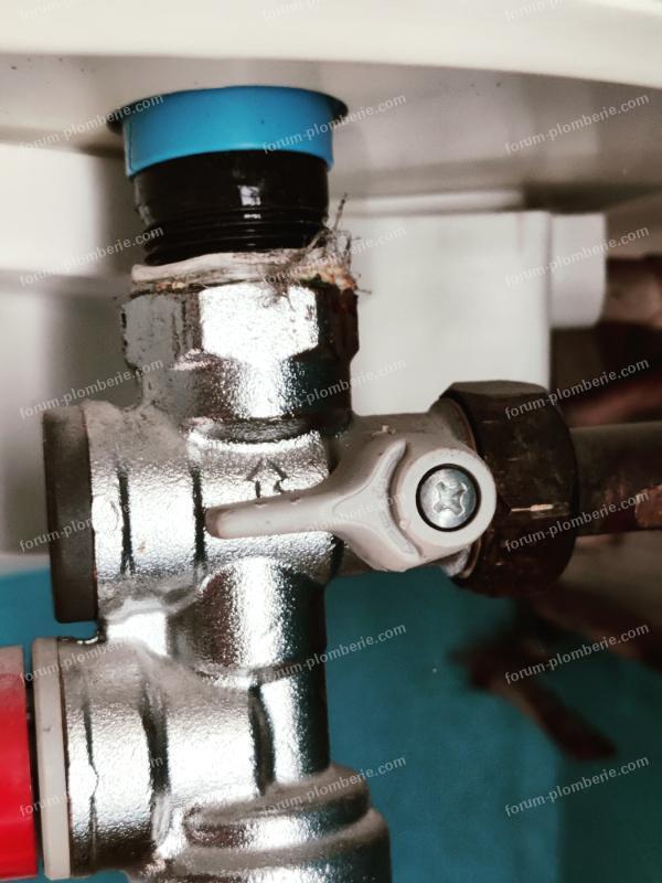

Voilà, j'ai un petit problème de pression d'eau chaude depuis le ballon d'eau chaude Atlantic.
J'ai pas l'impression qu'il ne se remplisse pas d'eau.
J'ai mis la marche forcé, rien n'y fait il ne se remplit pas.
Question, quelqu'un a-t-il déjà eu affaire avec se type de problème ?
Je poste une photo juste pour savoir si le robinet est dirigé correctement.

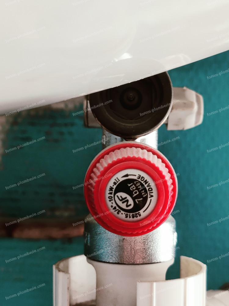

Test : quand on ouvre brièvement le bouton rouge, l'eau doit couler dans l'évacuation. Et éclabousser partout (mettre une serpillière).

Il n'est pas rare que le groupe de sécurité soit plus ou moins obstrué par diverses choses, comme du sable.
Dans ce cas le débit d'entrée baisse, et par voie de conséquence le débit de sortie... sad

Le bouton rouge que vous dite c'est bien cela ?
J'ai vu qu'il fallait le tourner d'un quart de tour sens anti- horaire ? J'ai juste ?

Oui, de toute façon il y a le robinet d'entrée qui semble dans la bonne position, et le bouton de vidange.
