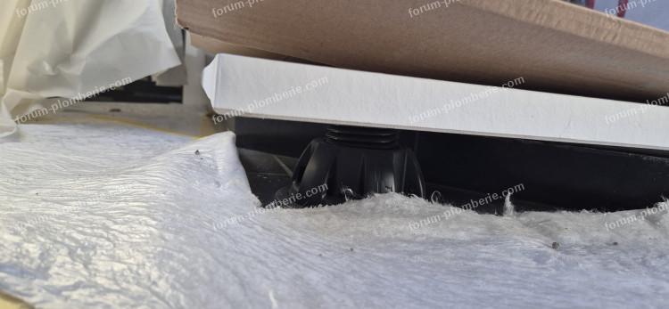

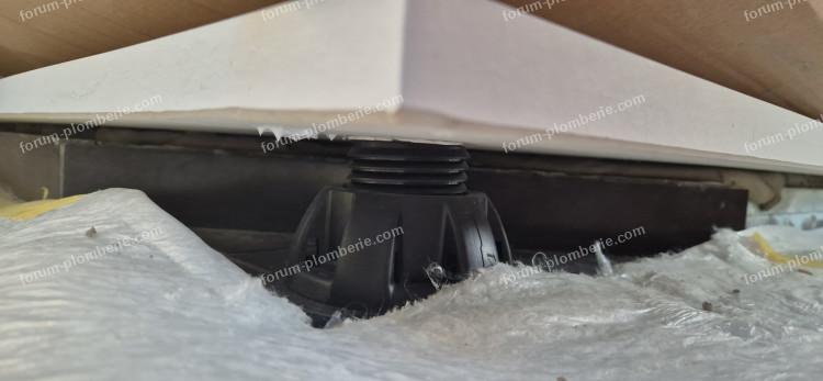

Bonjour, j'espère que vous allez bien.
J'ai besoin de votre avis pour savoir si cette réalisation est bonne.
Les plombiers ont installé un bac de douche 100x100cm en résine de polyuréthane et quartz.
Il repose majoritairement sur un ancien support de douche polygonal, et au niveau de l'angle en porte-à-faux, sur un pied
est-ce que c'est bon ? ce sera assez soutenu ?
Merci d'avance pour votre réponse.

Aucun problème !
Ces pieds sont faits pour ça et si mes souvenirs sont bons, chacun supporte une charge de 250kg sleepy
