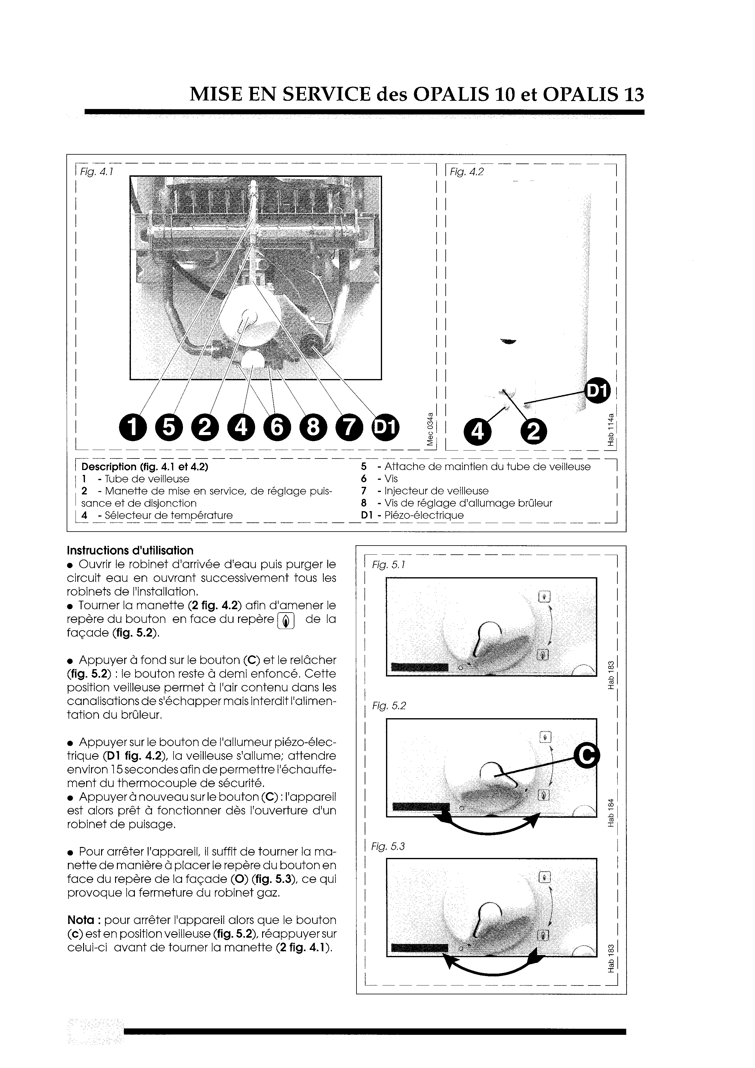

Le fonctionnement que vous décrivez est il me semble celui décrit en page 12 de la notice sous le titre "Instructions d'utilisation" que j'ai trouvée sur le net. (voir image et manuel joint)
La position "enfoncé" correspond à la position d'allumage afin de chauffer le thermocouple.
Cette position ne doit servir qu'a l'allumage.
Cordialement, Martien-071

Vos explications me semblent un peu confuses...
Cependant le martien a raison.
Pour savoir si tout fonctionne bien, une fois la veilleuse allumée, et en conservant vos mains dans le dos, soufflez pour éteindre la veilleuse.
Après quelques secondes vous devez entendre un "clic" : le thermocouple se ferme et empêche le gaz d'arriver à la veilleuse.
Si c'est le cas tout est OK !

Bonjour Terrien GC !
Attention ! Il semble que la position où le bouton est enfoncé (à moitié) n'est qu'une position d'allumage et je pense que dans ce cas il n'y a pas de sécurité : le gaz sort par le conduit de la veilleuse pour en permettre sans allumage.
Le thermocouple n'agit pas dans cette phase.
Il ne s'agit donc pas de faire un test d'extinction de flamme dans cette position sinon le gaz ne fera que sortir et ce tant qu'on n'aura pas ré-actionné le bouton.
Dans la position d'allumage il est aussi impossible de déclencher l'allumage du brûleur en prenant de l'eau.
Lorsque la veilleuse est allumée, que le thermocouple est chaud et que l'on a poussé a nouveau sur le bouton " C" il doit être possible de faire le test de perte de flamme. Ce qu'apparemment le Terrien TwinPeaks a déja tenté.
