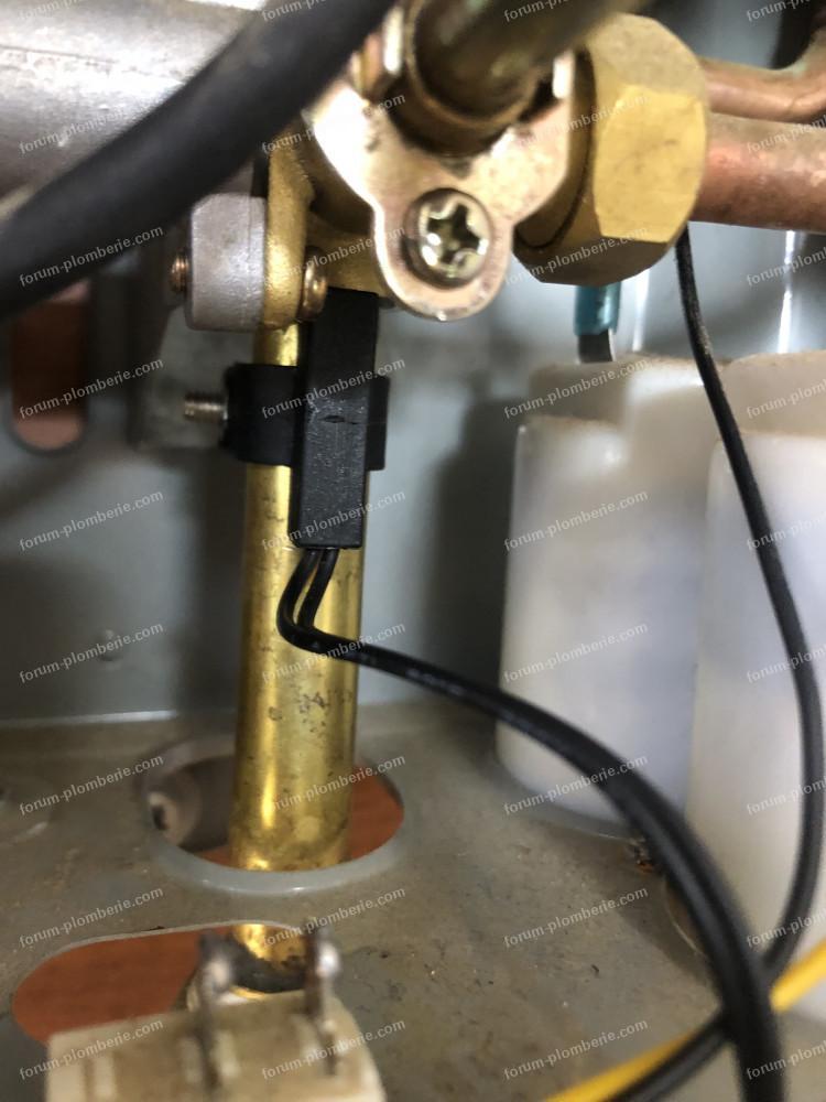

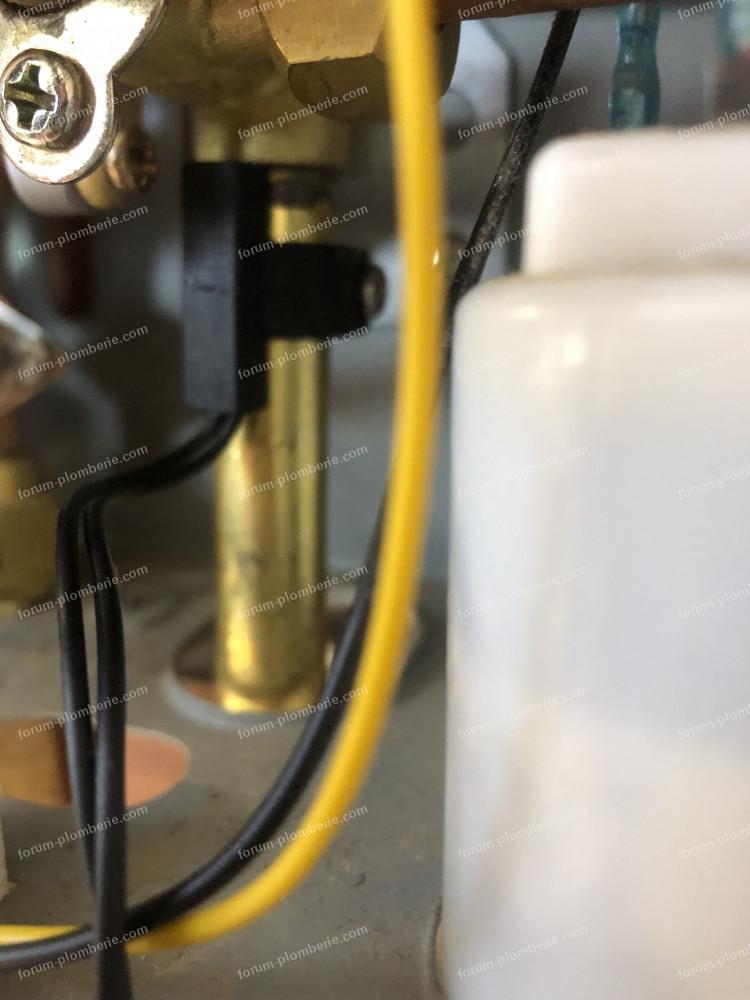

J'ai un souci avec mon chauffe-eau gaz instantané, c'est un modèle de type "chinois" pas cher de la marque Orvica, d'une capacité de 8L. Il est alimenté par une pompe 12v avec un vase d'expansion placé entre la pompe et le chauffe-eau. Ce dernier est installé dans un fourgon.
Pendant deux ans, le chauffe-eau a fonctionné parfaitement. Cependant, depuis quelque temps, lorsque j'ouvre l'eau chaude, le chauffe-eau ne se lance qu'une fois sur dix, voire de moins en moins souvent, comme si quelque chose se grippait dans le système. J'ai essayé de changer les réglages de pression, mais cela n'a rien changé. L'allumage reste aléatoire.
Je pense que le problème vient d'une pièce dont je ne connais pas le nom. Cette pièce est fixée sur le tuyau d'entrée d'eau, elle est directement reliée au réseau électrique et placée entre les piles et le piézo. Je suppose qu'elle détecte le passage de l'eau et sert de sécurité.
(Je joins une photo de cette pièce, il s'agit du petit boîtier noir fixé à l'extérieur du tuyau en cuivre).
Je l'ai retirée et j'ai relié le piézo directement à l'interrupteur. Lorsque je mets l'interrupteur en position marche, le chauffe-eau s'allume immédiatement. Cependant, il peut y avoir un risque de surchauffe et de surpression dans le circuit, car il n'y a pas d'eau qui circule.
Mes questions sont les suivantes :
- Quel est le nom de cette pièce ? Je n'ai aucune référence sur la mienne.
- Où puis-je l'acheter ?
- Dois-je la dimensionner pour le chauffe-eau ?
img 3722img 3721

Il s'agit d'un pressostat, soit magnétique ou par pression mais qu'il faut absolument pour votre sécurité et celle des autres remplacer à l'identique.
Exemples :
Magnétique : Pressostat contrôle de la pression pour chauffe-eau à gaz
pressostat pour Chaffoteaux
Pression : Pressostat pression minimum 0.6b pour Chaffoteaux

Le produit que vous avez est de type magnétique ne fonctionne pas directement avec la pression, donc pas celui qui est en photo mais plutôt l'exemple du 1er lien .
Vous dites le chauffe-eau ne se lance qu'une fois sur dix, voire de moins en moins souvent, comme si quelque chose se grippait dans le système.
Je ne connais pas du tout le produit mais ce n'est qu'une supposition à vérifier : étant donné que c'est magnétique il faut voir à l'intérieur du tube laiton là où est fixé cette sonde s'il n'y a pas un élément magnétique sur ressort qui se déplacerait comme un clapet à l'intérieur et qui lorsque l'on ouvre le robinet eau chaude provoque la chute de pression et en se déplacent active le contact magnétique .
Si vous avez un multimètre vous pouvez contrôler la continuité entre les deux fils noir en passant un aimant sur le coté de cette sonde .

Pour apporter une conclusion à ce sujet, j'ai commandé le pressostat magnétique (je l'ai trouvé moins cher).
Pareil aucune référence sur cette pièce reçue.
J'ai remplacé la pièce et ça fonctionne a nouveau parfaitement, c'était bien elle qui est défectueuse.
Par contre je pense que le magnétisme se déclenche juste avec le passage de l'eau, car en apparence c'est un simple tuyaux.. sur lesquels elle est fixée, il n'y a rien qui laisse supposé un clapet à l’intérieur ...
en tout cas ça fonctionne à présent.
Merci encore je vous souhaite une bonne journée.
