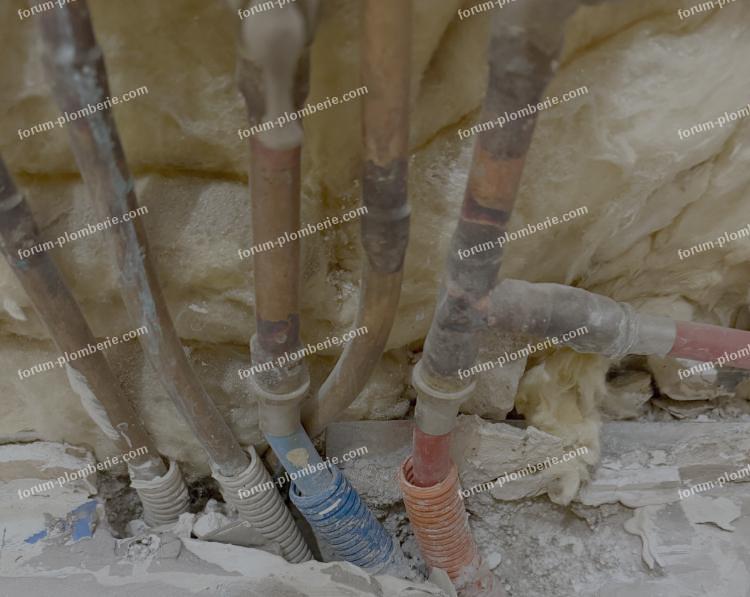

En pleine rénovation de ma salle de bain à l'étage, je supprime ma chaudière à gaz qui gérait également l'eau chaude sanitaire pour mettre uniquement un ballon d'eau chaude de 300 litres dans la salle de bain.
Il m'est impossible de passer un tuyau PER de 20 pour alimenter le ballon d'eau chaude à l'étage, je n'ai que deux tuyaux PER de 16 (eau chaude et froide) qui arrivent actuellement dans cette salle de bain. Ma question est la suivante :
Puis-je alimenter le ballon d'eau chaude en utilisant uniquement un tuyau PER de 16 ?
Ensuite, est-il possible de repartir en 20 pour l'eau chaude sur ma nourrice ?
Est-il possible d'utiliser les deux tuyaux PER de 16 actuellement présents pour alimenter le ballon d'eau chaude en utilisant deux tuyaux de 16 pour remplacer un tuyau de 20 ?
Le ballon d'eau chaude alimentera ensuite deux salles de bain (à l'étage et au rez-de-chaussée juste en dessous).

Tel que vous présentez la situation, vous ne pouvez pas passer un autre tube (ce qui serait l'idéal, quitte à percer la dalle), utiliser les deux tubes PER en présence pour une alimentation unique eau froide ne peut être qu'un pis aller.
Du PER de 16 présente un diamètre intérieur de 12 mm environ, ce qui est peu pour alimenter deux salles de bain en même temps, il faudra juste se satisfaire du débit disponible.
La photo montre un raccord du tube bleu de travers.
Bref, cette contribution ne vous aide pas, sachant que vous seul avez la solution.
