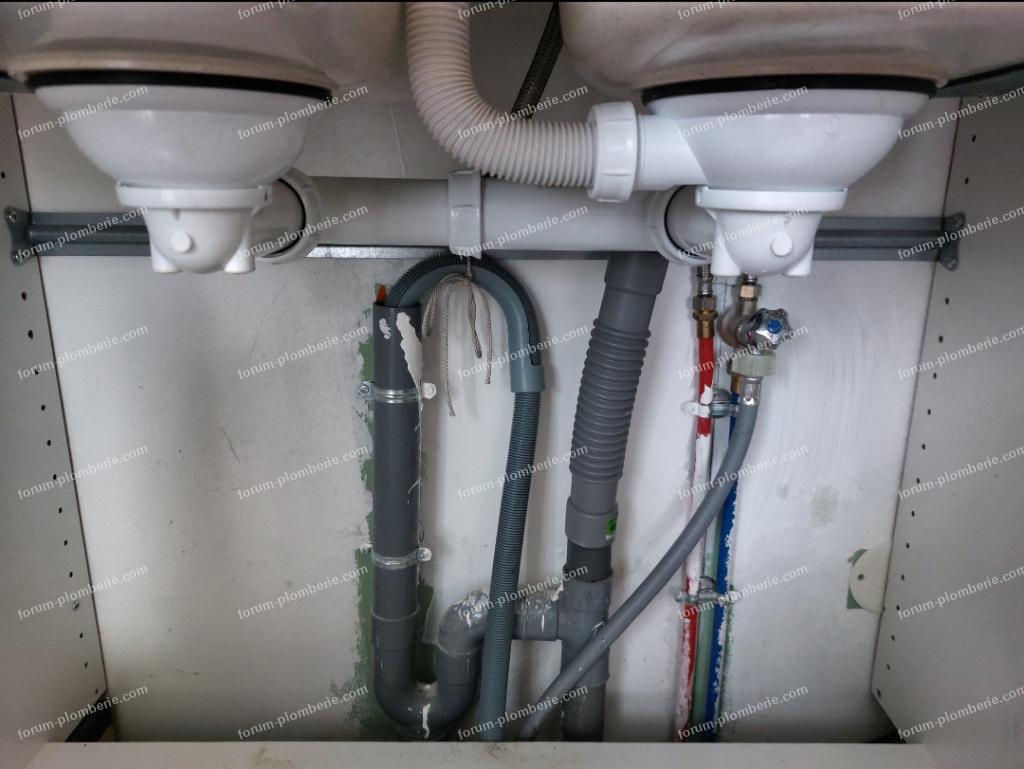

Je me présente, Mikael de Normandie. Apprenti bricoleur :-)
Je viens vous demander quelques conseils concernant un souci sur le système d'évacuation situé sous l'évier de ma cuisine.
Je m'explique: je me suis rendu compte de l'absence de siphon, d'où la remontée de fortes odeurs désagréables dans la cuisine.
Je suppose que la bonne méthode est d'installer une nouvelle tubulure accompagnée d'un siphon.
Là où je coince c'est sur la façon de raccorder le siphon au tube d'évacuation situé plus bas...
Si quelqu'un pouvait me donner la bonne marche à suivre...
Faut-il couper le tuyau existant sous le flexible "accordéon" ?
Faut-il ensuite que je chauffe le bout du tuyau restant pour faire une emboiture ou est-il préférable d'utiliser directement un raccord femelle/femelle?
Je suis un peu perdu...

Voici la photo de l'installation actuelle ;-)

La plupart des flexibles accordéon destinés à cet usage sont assez longs pour remplir le rôle de siphon. Ils sont prévus pour ça. Ne serait-ce pas votre cas ?
Une photo serait bienvenue...

Bonjour et merci à vous 2 pour vos réponses.
GC, je ne crois pas que mon flexible accordéon fasse office de siphon vu les odeurs qui remontent des égouts.
C'est plutôt un raccord qu'un flexible d'ailleurs... Je ne suis sûr du terme technique...
Je ne savais pas que l'on pouvait rendre les raccords démontables.
Je pensais qu'il fallait tout coller avec de la colle PVC ?

Il existe des raccords accordéon plus souples qui peuvent davantage se déplier et que vous pouvez façonner de façon à créer une garde d'eau.
Votre raccord PVC est trop rigide pour le faire, il ne convient pas pour ce genre d'opération.
Comme dit plus haut, il vous faudra intégrer une garde d'eau en reprenant le PVC après les deux bondes... vous trouverez en magasin de bricolage des kits de raccordement sous évier que vous pourrez facilement installer/adapter sous le vôtre.

Démontable oui, par le biais de siphon à visser.
Possible aussi sur des raccordements verticaux en emboîtant le mâle dans la femelle en respectant le sens d'écoulement de l'eau, mais à ne faire que dans certains cas jugés utiles (raccordement d'un siphon de groupe de sécurité par exemple, les risques de mettre en charge le tuyau d'évacuation étant infimes et facilité de remplacement...)
Sinon tout le reste se fait en collant le PVC bien entendu.

Pour info, une manchette à joint Nicoll permet d'emboiter l'extrémité du tube accordéon, ce qui rend la liaison démontable et étanche aux remontées d'odeurs.
Mais un manchon aussi, juste collé d'un côté.

Merci à tous pour vos conseils.
Je me rends compte qu'il y a pas mal de possibilités différentes pour refaire mon installation (siphon classique, flexible accordéon pour faire une garde d'eau puis manchon à joint ou à coller...)
